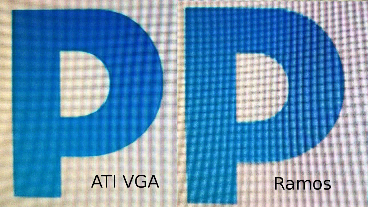

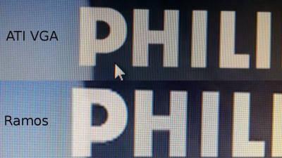

Azt hiszem egy kép felér ezer szóval.. tehát csináltam fotót a normál számítógépes lejátszásról és a ramos lejátszó által adott képről is:
Katt a nagyításhoz, mindkét eszközzel 1080p 60Hz -en ment a monitor.
Ezen szerintem egyértelmű a különbség, igyekeztem kb egyforma méretben csinálni, hogy jó legyen az összehasonlítás. 720p felbontásról külön nem csináltam, de ott is egyértelmű, hogy van lépcsősség... valamint a tv módban, mikor rázoomol a képre is látni, hogy van lépcső csak homályosabbak az élek.
azbest
asztali gép, 24"os hannsg monitorral, 1080p felbontással.
Erre kötöttem a playert is
A monitornak van tv módja is, akkor ránagyít pár százalékkal a képre (a széle nem látszik, gondolom a tv kép szélén látható zavarok levágására). Ilyenkor nem olyan tűéles a kép (ez elfedhet sokmindent), hisz 1080p belsejéből vág ki egy részt amit aztán kinagyít 1080p-re.
Természetesen pc módban használom a monitort, mert nem sok értelme van a nagyítós módjának

Ezzel a videóval nagyon szépen látszik, hogy számítógépen játszva 1080p felbontású monitoron teljesen éles és lépcsőmentes a philips felírat széle, míg ramos rákötve hdmi-n át ugyanarra a monitorra (1080p, de kisebb felbontáson is) lépcsős a philips betűinek íves széle. Egyébként ugyanilyen lépcsősnek néz ki a saját 800x480as kijelzőjén is - ebből gondolom hogy azt a jelet nagyítja fel a hdmi kimenet. Látsz különbséget a két player képe közt?
A menüben a betűk széle darabos, vagy olyan íves, mint a számítógépeken a fontok? Szerintem a betűk darabossága is ettől van.Nem csinál véletlen overscan-t az lcd tévéd? Nekem a monitoron van ilyen tv mód, amikor ránagyít a képre - ez lehet elsimítja a lépcsős képet (de nem olyan éles, mint a valós natív kép).

Szerintem nincs igazad a HDMI-ban.
Full HD TV-d van?720p kép tű éles, az integrált HDMI chip éppen sokkal jobb, mint ami a többiben van.
1080P-t sajnos nem tudom tesztelni. de 108i rosszabb a váltott sor miatt szövegek tekintetében, mint a 720p.Kinai pconlineon van HDMI kimenet teszt ott sem írtak ilyen bugot
A bajom inkább az, hogy az USB sebessége látványosan rosszabb, mint a Sochipes playereké. a 1080p-s időnkénti döccenés is emiatt van. és az NTFS sebessége még rosszabb. Ráadásul a belső Flash memória max class 2-es mert lassebb mint a Class 4-es MicroSD

hdmi kimeneten szerintem a ramos ugyanazt a 800x480 képet adja ki felnagyítva, mint a saját kijelzőjén... talán bug, de lehet hogy ennyit tud... maga a jel 1080p de az információtartalma kisebb felbontású. A ph tesztvideók közt a philips-esnél nagyon szépen létszik hogy nem tűéles a philips szöveg széle... pedig pc-n játszva fullhd-ben teljesen íves és lépcsőmentes. Amúgy tényleg szép, meg minden... annyira nem is érdekes, nem feltűnő távolról, de azért remélem ha van rá mód javítják ezt.
a ramosnak külső hdmi chipje van tudtommal, lehet emiatt van ez a dolog... más chipsetnél meg integrált a hdmi rész is.. lehet ott nem jelentkezik ilyen probléma.
Igazából arra vagyok kíváncsi, hogy lászt e kép élesség / felbontés különbséget a két player hdmi kimenete közt... a menü olyan amilyen... de a videó a lényeg

a pixelesség valsz 1080i-nél is látszik, sőt, szerintem 720p-nél is... A szaggatást ezek szerint nem tudod majd reprodukálni, mert 1080i-nél nem jön elő. Az is lehet, hogy a hangátvitel miatt kevés lenen a sávszélesség 1080p-ben (ha a kábelem nem felelne meg teljesen a követleményeknek)... szóval nem biztos, hogy lajátszó hibája... amúgy 3.4-es fw-vel is pont ugyanolyan minden mint 3.5-ttel.

erről a 130 megás ph! tesztvideóról van szó: [link]A philips feliratnak teljesen élesnek kellene lennie, a nagynak is és a sarokban feltűnő kicsiknek is. Van lehetőséged 1080p natív felbontású kijelzőre kötni a playereket hdmi kapcsolaton át? Lehet, hogy csak egy bug, ami a hdmi kimenetet érinti és csak szólni kéne nekik, hogy tudjanak róla. Így is elfogadható a működése, de ugye ha már elvileg képes rá, akkor tényleg a maximumot hozza
azbest
Lehetséges, hogy bár fullhd a kimenet (monitor kiírja, de a képet kisebb felbontásban rendereli és azt nagyítja... ez butaságnak tűnik, lehet firmware bug... phillips teszt videónál látszik, hogy nem tökéletesen élesek a részletek, hanem pixeles kicsit).
Lehet hogy 720p-ben renderel és azt nagyítja ki 1080p-re, ez magyarázná a fontok darabosságát. 1080i kimenetre véve nem szaggat be.igen sub.idx felírat jó (hisz bitmapes), csak hdmi kiementnél van külön karakterkódolás beállítás, amit megnéztem hogy változtat e bármin.. de nem vettem észre semmi különbséget a különféle lehetőségei közt.
