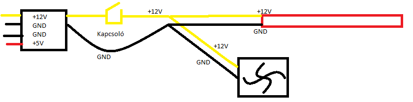

Isten88
o.OkrasyO.o #14909 üzenetére
Elég szerintem, ha a MOLEX csatlakozóból nyersz ki áramot, nem kell ehhez külön táp. Én próbálnék egy üres MOLEX-et keresni és arra rákötni. Ha a videókártyád is MOLEX-ről veszi fel a 12V-ot, akkor a videókártyád gyári adatok szerint 75W-ot eszik, ami (P=U*I-ből következtetve 75W/12V=6,25A) 6,25A-t vesz fel 12V-on, rá kellene nézned, hogy a táp mennyit tud leadni egy szálon, és (számoljunk LED-ekre és ventire 2A-t), ha 8,25A fölött van ez az érték, akkor mellé kötheted. Ha nem, akkor mindenképp másik szálra kell kötnöd.
A ventinek egyébként szokott lenni az alaplapon külön csatlakozó még, azt esetleg abba is be lehetne dugni.
A MOLEX csatlakozó sárga kábele a +12V, a vörös a +5V, a két fekete pedig a földelés.
Ha a rajz szerint kötöd be, akkor mind a ventit és a LED-et is kapcsolja egyszerre a kapcsoló. Ha csak a LED-eket akarod kapcsolgatni, akkor értelem szerűen az "Y" elágazás utánra kötöd be, a LED mögé.
Az a lényeg, hogy párhuzamosan kösd be, ne sorosan. A polaritásokra ügyelj ("+" a "+"-hoz, "GND" a GND"-hoz). A LED szalagnál meg szokták jelölni, hogy melyik a plusz és melyik a mínusz. A pluszhoz megy a sárga kábel, a mínuszhoz a fekete.
A ventinek lehet, hogy három kábele lesz, ebből az egyik (ha három kábeles) a fordulatszám visszajelző. Ha MOLEX csatlakozóra kötöd, akkor csak a táp részét kell bekötni, a fordulatszám-visszajelzőt hagyd szabadon.
