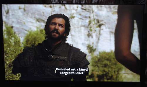

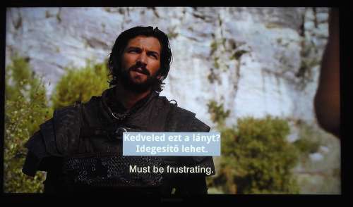

Köszi a részletes útmutatót; közben rá kellett jöjjek, ez mégsem lesz számomra járható út. Egyszerűen a tévém nem hajlandó normálisan kezelni az így elkészült idx feliratot.
A tévé egy Samsung UE32EH5000 és nem csak ez az egy gyermekbetegsége van.

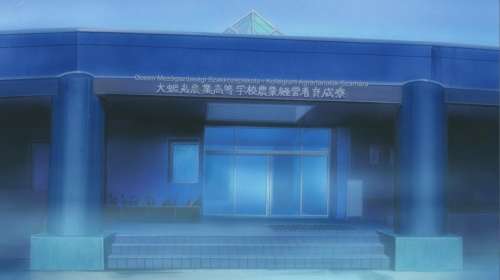

• Egyfelől nem nézi a felirat elrendezését, egy fix helyre teszi, majdnem a képernyő közepére.
• Másrészt nem veszi figyelembe a formázott színeket. Fekete helyett világosszürke alapra rakja a szöveget, ami még nem is lenne akkora nagy baj, de!
• Ha benne van az idx felirat az MKV-ba, akkor le van tiltva az összes kezelőfunkció, tehát nem tudok sem beletekerni, sem gyorsítani, sem visszatekerni, semmit. Kipróbáltam a felirat nélküli változatot, azon megy a tekerés.Tehát valami más megoldás után kell nézzek.
monitoron:
tévén:
Sokszor mondták már, hogy szerezzek be egy médialejátszót (mert a külső vincsesztert is rendkívül lustán kezeli), csak fösvény vagyok és sajnálom rá a pénzt.

Némelyik média lejátszó a feliratot egyből bekapcsolja, ha nincs üres felirat(azaz kikapcsolt) is.
Ezt figyelembe kell venni.Egyéb beállítás(pl: betűzve megjelenítés, stb.) az ixd file szerkesztéssel lehet.(haladóknak ajánlott)
Élőképet nem tudtam Screenshot-olni, mert a film képe szétesett mindig, ezért lett csak média infó bemásolva.

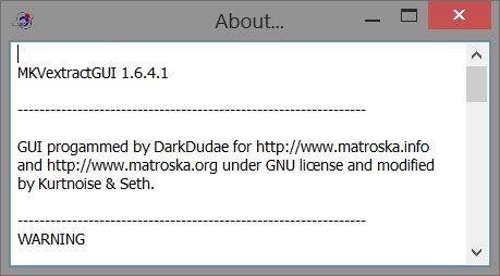

BonFire
darvinya #1910 üzenetére
Köszönöm! Ez a program tökéletesen kibontja mindet (habár kissé lassan dolgozik, de legalább működik). Akkor a régi verziót hanyagolom ezentúl.
Én is próbálgattam régen a formázható feliratokat, az ASS-t, és hozzá valami borzalmasan kezelhetetlen feliratszerkesztőt, amitől majd' a hajam téptem, de a tévém (Samsung) nem tudja értelmezni a formázásokat, marad az alapértelmezett fehér betű. Az meg ugye olykor zavaró, ha alatta marad az angol vagy más felirat is. Erre még nem találtam egyértelmű megoldást, de legtöbbször amúgy is csak olyan helyekre kell a forced, ami Extended verzsön, és nincs helyenként rajta magyar szinkron.
A feliratok hibái viszont zavarnak (helyesírás, szar központozás, nem megfelelő karakterek használata, pl amerikai idézőjelek, mínuszjel gondolatjel helyett stb. Ezeket én ki szoktam javítani, már ha hozzáférek a szöveges fájlhoz egyáltalán.
De most már menni fog ezzel a verzióval.

Programverzió
Mondom újra: ki szeretném bontani! Ez a feladat. A program nem bontja ki. Az, hogy a tiéd igen, az engem nem vigasztal, mert az enyém meg nem, így 1:1. Szükségem van a feliratfájlra, ha úgy tetszik. Majdnem mindegyikbe bele kell javítani, nem ártana, ha ki tudnám csomagolni, hogy szerkeszthessem.
Ne beszéljünk mellé!
