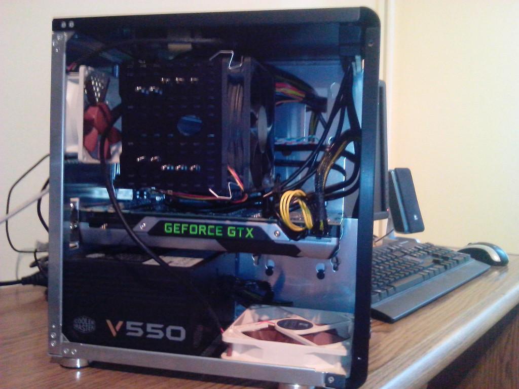

esetleg Cubitek Mini Cube
[link]a szellőzése kicsit kompromisszumos
ezek vannak benne:
Cooler Master V550, Asus Z97I-PLUS, Gainward GTX TITAN 6GB, Intel 4790K, Thermalright Macho 120, Crucial Ballistix 2 x 8GB 1600MHz CL9, Intel SSD 520 240GB, WD Red 3TB -

hmm, lehet félreértettél
a 92-est egy 120-asra cserélném ki, ami csak pár centivel beljebb lenne
és ha a cpu elég meleg, akkor gyorsabban menne, mint a mostani 92-esAz alsó ventit addig tolni, amíg ugyanolyanok/jobbak nem lesznek a hőmérsékletek felrakott oldallappal mint levettel.
ez jó gondolat, de igen, akkor már túl nagy lenne a szélzaj, szétvágni meg nem szeretném a házat
a komponensek hűtésével egyébként nincs problémám, nem vészes a hőmérséklet
de érzem, hogy fent a ház tetejében megreked a meleg
persze cserébe elég csendes a gép is, és ezt jó lenne megőrizni

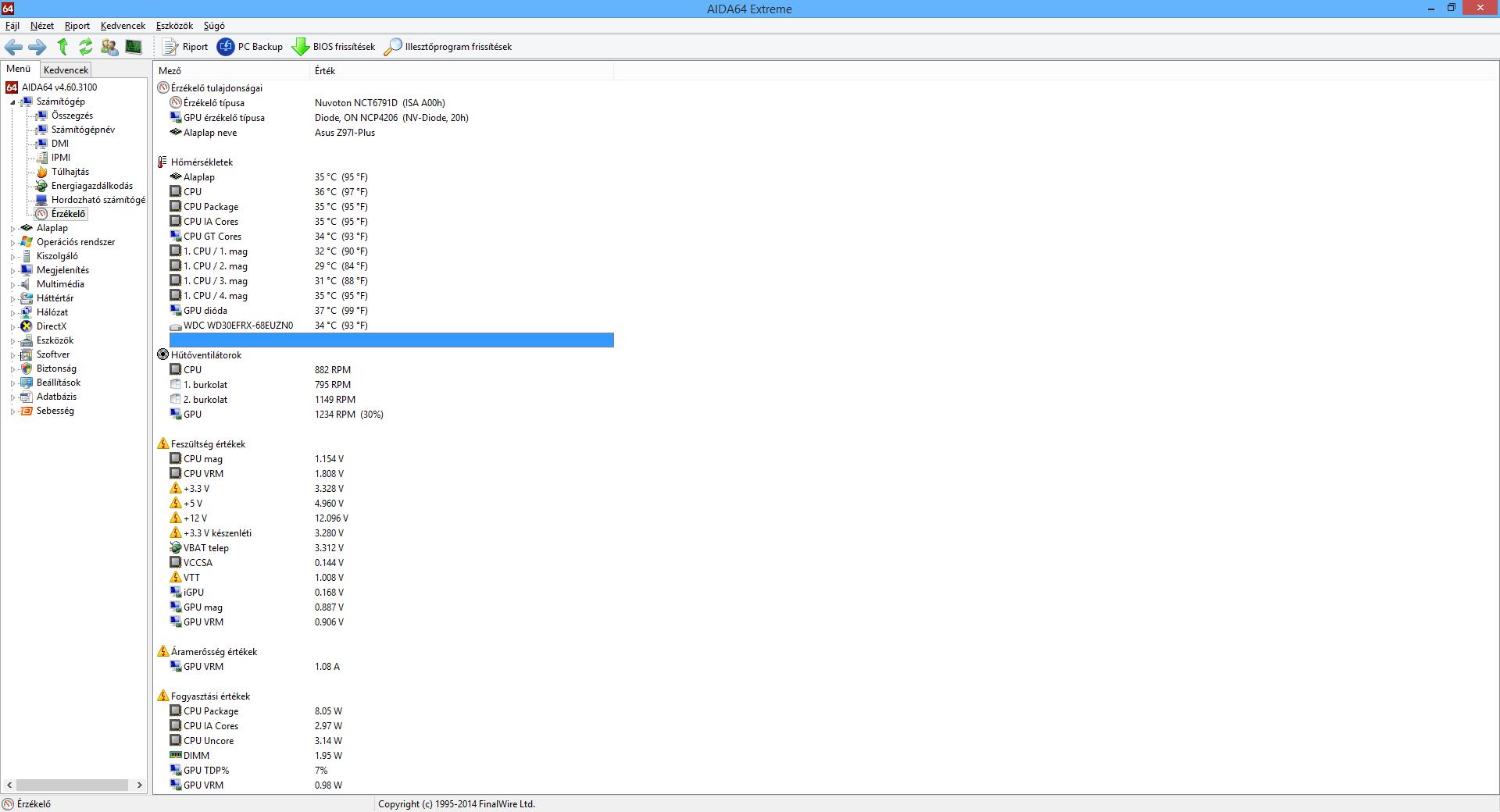

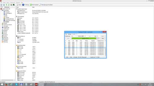

az előbbi hozzászólásomban visszafogott ventikkel:
ahogy figyeltem cpu-n 1 szálat nyom 100%-ra, a többi pár %-on ment
a procin lévő venti is alig mentmivel ez a kártya kifele nyomatja a levegőt, így nem nagyon befolyásolja a proci környékét
bár a ház teteje kellemesen meleg lett, de a hőmérsékletek teljesen jókPasztás procit nem nagyon fogsz tudni kergetni ilyen körülmények között, azért nem lehet olyan rossz a 4/4,4-es alapfelállás sem
nem is nagyon cél, hogy tuningoljam
de egy alapfeszes tuningot majd lehet megcsinálok -

tuningot nem próbáltam
az alsó (1. burkolat) és a hátsó venti (2. burkolat) valamiért csinál egy kis szélzajt csinál, pedig nem mennek gyorsan
ez a legkisebb fokozat, amit a biosban be lehetett állítani
majd ezzel még valamit kezdenem kell, mert zavaregy pillanatnyi csúcsot kaptam el, viszont a cpu ventije viszonylag lassan ment
1600 rpm-ig mehetnehangban alig volt különbség az idle-hez képest
