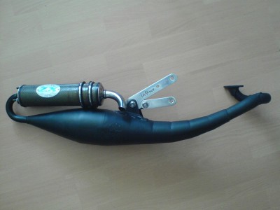

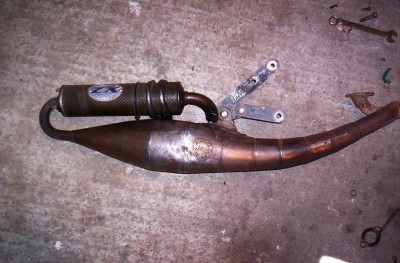

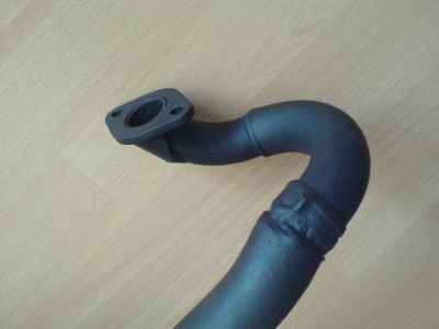

Krómhatású festék nincs, max krómoztatni tudod, ami viszonylag költséges meló. Egy olcsóbb alternatíva a nikkelezés. Pár éve egy kiput vittem Sopronba, akkor 4k-ért csinálták.
..egyébként lefújni jó bármilyen hőálló festék. Általában feketék...
Annó csináltam egy ZX-et, horpadást is kiszedtem, csiszoltam, illetve fújtam, teljesen tartós lett.
Pár kép;
Ilyen volt:
Végeredmény;
