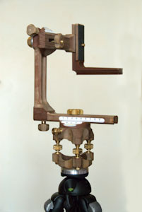

Kettő , de inkább három dologban , mindenképp !
1 : Az enyémen , van egy kengyel , amire a fényképező gépet lehet rögzíteni ! E miatt , lehet állított , és fektetett formátumban is használni a fényképező gépet , valamint egy mozdulattal , le lehet venni az állvány fejről , mint ahogy a csere talpas rögzítést lehet !
2 : Az enyémen , van vízszintező , amivel pontosan be lehet állítani az elforgatás síkját ! Nem kell , az állvány lábakkal kínlódni , hogy beállítsd , a vízszintet .
3 : A forgózsámojban , van egy racsni , ami bizonyos fokonként ( egyforma fokonként ) rögzül , Evvel sokkal egyszerűbb az egyforma kép fedést beállítani , mint a fok osztással . ( rá sem kell nézni , csak a kattanásokat számolni , Ami képenként , látó szögtől függően 1-4 között van )4 : Az enyémet , ha nincs szükség a gömb panoráma képességre , ( csak kőr , vagy sík panorámát szeretnénk készíteni ) lehet egy minimalizált kivitelben is használni ( szállítani )
Én is , ( és még néhányan az országban ) ilyen állvány fejet használok . Ezt saját magamnak konstruáltam ( Tehát a lehető legjobbra terveztem ) , ezért a panoráma fotó minden fajtája , elkészíthető vele
A panoráma kép készítéshez szükséges egységeket , mindet tartalmazza !!!! Ellentétben a Manfrottoval ( ami az egyik legdrágább ) és például a vízszintezőt külön tízezrekért lehet hozzá megvenni , mikor az , alapból , egy szükséges része a szerkezetnek !
Mindenektől függetlenül , nem kívánlak rábeszélni erre az állvány fejre , gondold meg alaposan , hogy a funkcionalitás , vagy a márka számít-é jobban -

Ezt az álványfejet mindenféle pozicioban összelehet szerelni .
Énis ennek a szerkezetnek a prototipusát használom , ami némileg szépséghibás és ahoz speciális kengel van ami kimondottan D 200-as
géphez valo .
Eredetileg magamnak akartam eggyet késziteni , de ojan jol sikerült és annyi célszerszámot kellett hozzá késziteni hogy gártottam még egy párat.
( kettö még van belöllük )
http://img144.imageshack.us/img144/6391/1004674je5.jpg itt egy másik kép is. -

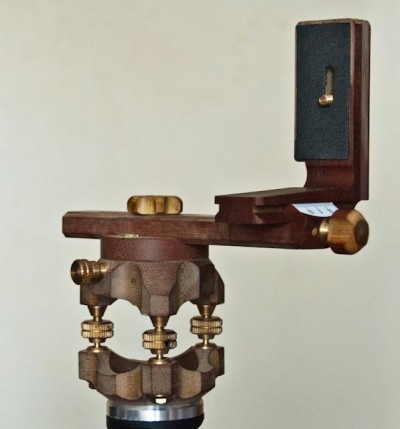

A panorámafejet itt ( http://img144.imageshack.us/img144/9652/100467223ys9.jpg
lehet megnézni köszönöm a segitséget . -
Hth
A racsni egy acél tárcsa ives nutokkal , amibe egy rugoval elöfeszitett
gojo van a rugo feszitésével lehet változtatni a racsni keménységét , vagy
teljessen meg is lehet szüntetni vagy rögziteni.
A vizsintezö három menetes holtjátékmentesitett gömbcsuklo ami az also és felsörész párhuzamát változtatja kb. 20 fokban.
Az anyaga teksztilbakelit , a meneteknél és a gömbcsukloknál sárgaréz
betétekkel a forgocsapok pedig duralaminium és acél .

Ezt az áálványfejet én ( gyártottam ) mindent tud amit akár eggy gömbpanoráma
elkészitéséhez kell. Szabványos álványmenet van benne - hárompontos vizszintezö az
alapja - ezen van egy 40-es osztásu racsnival ellátott forgozsámoj ( ami rögzithetö is )
- azon egy prizmás vezetésü derékszög ( a saroknál szétszedhetö a könnyebb szálithatoság végett ) - ezen egy másik forgozsámoj és prizma -a végén egy kengyel a fényképezögép rögzitéséhez szabványos csavarral , a csavart 2Ft-os érmével lehet
megszoritani - a kengyelt vizszintes és függöleges álásban is össze lehet szerelni - szivacsgumi betét van gép felfekvésénél - a csuszkáknál mm-osztásu skála van.
A kép hozzáadása még mindig nem tiszta ,de a szerkezet megnézhetö az ( artwork foto )
Ostrom ut-i boltjában .
Ja és össze lehet rakni csak körpanprámához ( kissebb szerkezet ) és többsoros vagyis gömb panorámához ( teljes szerkezet ) . -
