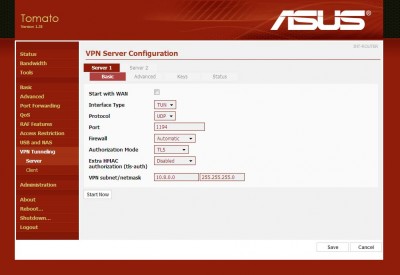

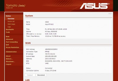

fsb1000 #13859 üzenetére
Igen, természetesen felépíti... Nekem ADSL netem van, ami 24 óránként automatikusan bont. Ez be van állítva 00:00-ra, tehát minden nap pontban éjfélkor csatlakozik újra, és a log szerint nagyjából 3-5 mp az az idő, amíg nincs internet kapcsolat! Ha a VPN beállításnál bejelölöd a "Start With WAN" opciót, akkor természetesen a VPN kapcsolat is helyreáll, amint a WAN kapcsolat létrejön. Bár én már nem használom a VPN-t, régebben néhány hétig kísérleteztem vele. Tökéletesen működött, csak közben már okafogyott lett a dolog részemről... Ha a "költségvetés elviseli", akkor a szerver oldalra mindenképpen az ASUS RT-N16-ot javaslom. Mostanság megkapod 31-32 ezer környékén. A stabilitásról annyit, hogy nekem 2 torrentkliens is fut a routeren, plusz http és ftp letöltő program, webszerver, és ftp szerver is. Így is, akár hetekig is képes egyhuzamban működni, többnyire egy áramszünet, vagy egy firmware frissítés miatt indul újra. Ha a WiFi nem kell, azt természetesen ki lehet kapcsolni. Az IP címeket tetszőlegesen tudod változtatni, mind a LAN oldalon, mind pedig a VPN részben. A megosztott háttértár sebessége a helyi háló felé samba megosztáson keresztül '~6 Mbyte/sec körül mozog, FTP-n ettől egy kicsit több, nagyjából 7 Mbyte/sec. Természetesen mindkettő webes felületen konfigurálható.. Ha azok a munkaállomások mondjuk 10 db, 200 kbyte adatot küldenek egyszerre, az még mindig csak 2 Mbyte, tehát fele terheléssel sem megy a samba. Na de ezt még ráérsz később is próbálgatni. És végül nem mellékes, hogy mivel a router BroadCom Chipset-es, így nem csak Tomato-t, hanem akár OLEG-et, vagy DD-WRT firmware-t is használhatsz rajta, ha az szimpatikusabb. Abban szintén van VPN.
fsb1000 #13857 üzenetére
Amennyiben hajlandó vagy firmware-t cserélni, akkor klienseknek ASUS RT-N10 + Tomato Firmware. De feltétlenül a v1-es verzió, mert csak az a BroadCom Chipset-es, a B változat RaLink-el van szerelve... Igaz, hogy a RaLink-es verzióról szerencsére még csak olvastam, de sehol sem láttam ilyet. Viszont a WiKi-n azt írják, hogy létezik...
Stabil...
És létezik rá ilyen VPN-es firmware, amivel kliens és szerver is tud lenni akár egy időben. Persze USB támogatás nélkül, mivel ezen a routeren nincs USB!
Szervernek pedig valamelyik USB rokonát javaslom, ami attól is függ, hogy ott mik a követelmények... Ott szükség van-e N-es WiFi-re, mennyi az internet sebessége, na és mennyiben számít az USB háttértár elérési sebessége? Csak az a néhány kisebb file lenne egy PenDrive-on, vagy nagyobb HDD-ről, és sok adatról is szó van?
Lassabb (<40 Mbit/sec) internet eléréshez elég lehet egy ASUS WL-500G Premium is, de ebben csak G-s WiFi van, ami max 20 Mbit-et visz át. Az USB-re (és -ről) közelítőleg 2500-2800 kbyte/sec sebességgel tudsz másolni, helyi hálózati (samba) megosztásokra, vagy FTP szerveren keresztül, ami szintén benne van a Tomato firmware-ben, és távolról is elérhető. Ha nagyobb sebességekre van szükség, akkor RT-N16, ennek minden portja Gbit-es, a WiFi-je 300-as, a megosztott HDD-t pedig 6-8000 kbyte/sec sebességgel kezeli.
Ha viszont kizárólag gyári firmware-ben gondolkodsz, akkor nem ezek kellenek neked...
