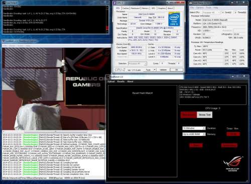

laychi
Eduardo89 #63935 üzenetére
Nos akkor egy mérés a noctuával.
Tesztközeg:24 fokos szoba.
Ház: zalman z 9 plus
hátul és felül a gyári ledes ventik,előlapi szabályzó csutkán letekerve,így ~900-1000rpm-en mehetnek,lent a gyári 4pin molexes ventikb ~1000-1100 rpm sebességgel mehet,elől alapjáraton a noctua 14 centis ventije szívja be a levegőt 780rpm-mel.A noctuán 2 db 12 cm-es enermax magma advance foglal helyet,mivel auto beállítást alkalmaztam a processzor órajel és fesz szabályozásra a ventik is auto beállításon mennek ~1170rpm/db
paszta alatta: Arctic MX2Gyári fesz 1,096V
Többi cucc a profilomban(alaplap,ram,egyebek)
Ram egyébként 1600 XMP profilra van beállítva.
