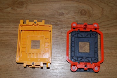

Ebben nagyon tévedsz! A 940/754/939 más keretet használ, mint a későbbiek (AMx, FMx). Előbbi keretet két szimmetriatengelyben levő csavar fogja a helyére, utóbbit négy sarkokra helyezett. Ezért sem igazán látom a a K2 rögzítőrendszerével hogy lehet felrakni azt a bordás a DDR1-es A64-ekre. Mondjuk maga a pdf is átbaszós. Mert a keret eltávolításánál egyértelműen a régebbi keretet mutatja, a következő ábrán viszont már négy csavarral operál, ami a morai esetben lehetetlen.
