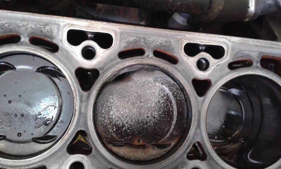

tudom, de az a gazolaj vhonnan odakerult
meg a CR elem is ki tud verodni es akkor az is szetveri a hengerfejben a tuzkarikat meg a feszket, CDI Merciknel is szokas ez
egyebkent vmikor csak a resolajcso van elkonyulva es attol lesz olyan ott
hogyha egyebkent beinditva nincs feltunoen csattogos hangja, akkor siman lehet csak az is a hiba -

Kia/Hyundai-nal a 1.6turbo motor is nyugos, szereti torni a gyurugatnal a dugattyut, vagy elfujja a szurolang a dugot
tipikus szegenykeverekes uzem jele
mondjuk pont erre lenne a koppszenzor...
amikor elfujja a dugot az meg injektorhiba
az ha ugy doglik be, hogy semmit nem fecskendez be, az meg a jobbik eset
ha nem a megfelelo mennyiseget, az a baj, mert a lean keverek az oxigendus kornyzetben kontrollalatlanul begyullad, es az 1300+ fokos szúróláng "elfujja" a dugattyut
de ezt akar ugy is, hogy a furat falara felfröccsen az aluminium, kb igy:
igen, az ott a gyűrű
(ez nem a Hyundai motor, de a lenyeg ezen is latszik) -

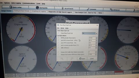

kb 1500rpm alatt van csak ujra befecsekendezes, vhol 1200 alatt
addig csak a levego megy at a motoronODB2 kiolvason nezve lehet is latni a kivezerlesi idoket is akar
meg en programoztam standalone ECU-t, ahol mindent IS te allitasz be
ott is mindig ugy allitottuk be a befecskendezest, hogy 60-65 fokos CLT felett, par % TPS alatt es alacsony kPa-s MAP ertek alatt = motorfek uzem, hogy egy n rpm-nel adja vissza a benzint
pl:meg az elektromos vezerlesu karbik is becsuktak a kabin a tuszelepet ezelott mar ~30+ evvel is
