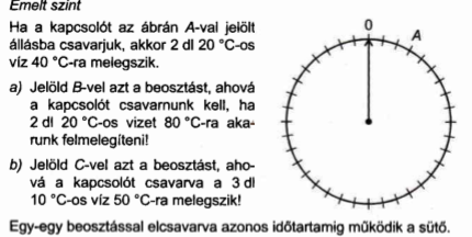

Meg persze, de az elvileges rossz válasz a 9. rovátka az ábrán, amit nem értek. Simán egyenes arányosággal is (ahogy elvileg kell) is az jön ki, de biztos ami tuti alapon elneveztem 1 rovátkát 1 percnek az egyszerűség kedvéért, ezzel az A alapján kiszámoltam a kellő teljesítményt, majd a B-nél már időre számoltam és úgy is 9 rovátkára jön nekem ki.
Közben húgom megkérdezte a másik osztálytól, ott már volt róla szó ma, a tanár szerint a megoldás az a) feladatban a 6. vonalka. -

Igen.
Közben fejben kicsit kibővíttem a példát és kiszámoltam, hogy a) esetben mekkora energia kell ekkora tömegű víz 20 °C változáshoz ekkora tömegű víznél, és mekkora energia kell 60 °C változáshoz, és arányiban még mindig ugyan ott tartok ami elvileg nem a jó megoldás. -

Adott egy általános iskola 7. osztályos feladat, ez:Szerdára házi, mivel a tanár ma dobta vissza az összes megoldást az osztályban, mert mind hibás evileg. Ezért is teszem fel a kérdést, mert eléggé kellemetlenül érint hogy hol csúszhattam el "öreg fejjel" egy ilyen feladaton, és önmagamtól nem jövök rá.
