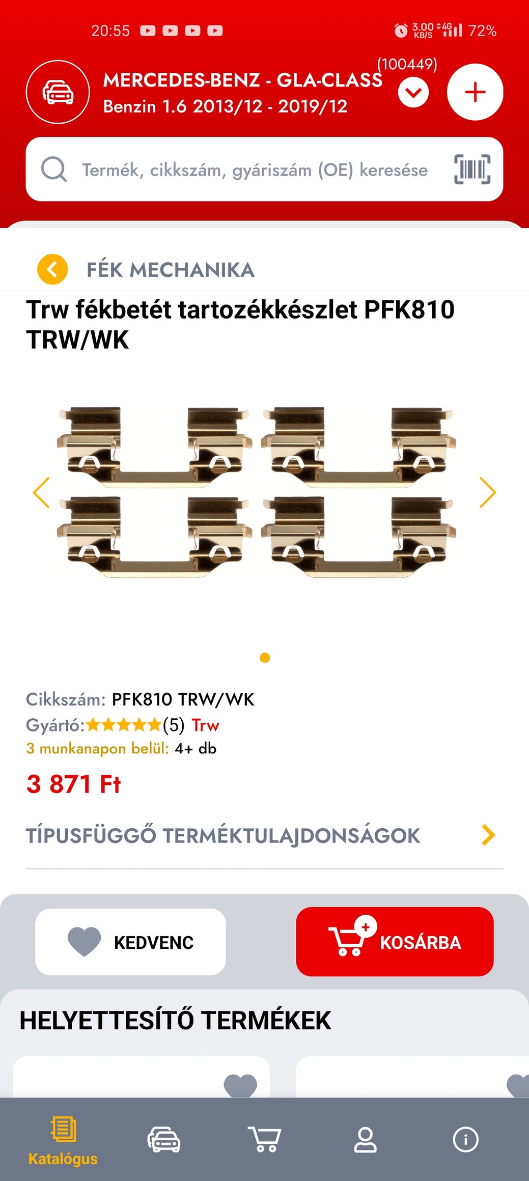

Én most cserélem majd magamnak (szintén Q30) Neked be lett zsírozva rendesen?
(főleg ezért cserélem magamnak, mert senki se tudott ajánlani olyan szerelőt, aki legalább egy ChrisFix szintet tudna hozni (40k nettó / tengely alatt) ~csapszegnél párosnál is? Könnyű leszedni, visszarakni csak kormányon húzd vissza a munkahengereket -> vagy marad a szervíz, csak kérd meg zsírozzon rendesen. Annyi, hogy külön-külön fajta zsír kell a betétekhez, pin-ekhez és munkahengerhez.
Illetve kérdés még, hogy cserekor tettek-e be új csúszólemezt, mert ATE gyárilag nem csomagol tán a betétek mellé. [kép] neked nem ez kell, hanem ugyanennek a hátra való párja, csak Brembohoz járt gyárilag
[kép]
