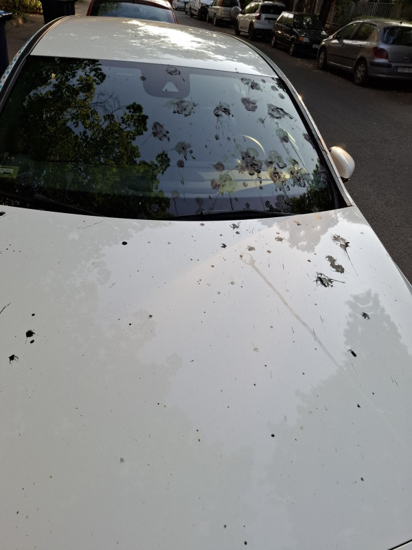

Vki megint megnyerte az egi aldast...

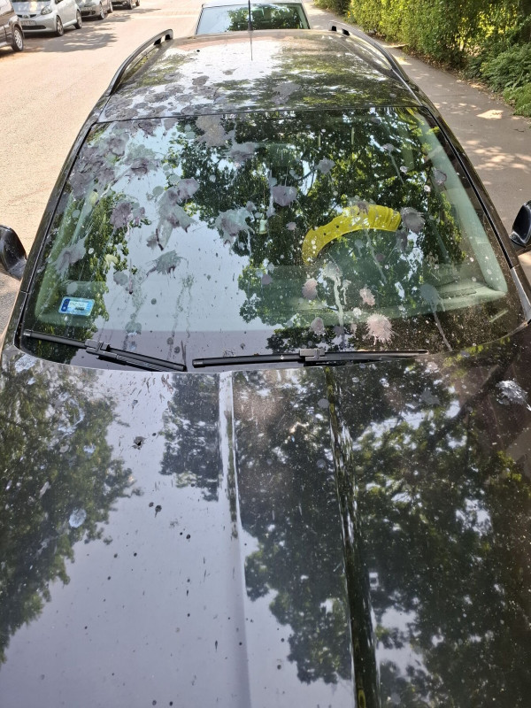

Szarofantom megint lecsapott...:
...de most nem en kaptam
