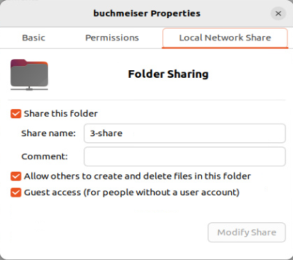

szbalogh
Van pár számítógépe Ubuntu 22-vel lokális hálózaton.
Fájlokat szeretnék másolni az egyesről a többire.
Ehhez a többi gépen megosztottam a home mappát és azt hozzá is tudtam adni intézőben az elérési utakhoz az egyes gépen.
A problémám az, hogy csak a home mappába tudok másolni, almappákba már nem.
Hogyan tudok teljes szerkesztési jogot adni?
A jelenlegi beállítások a többi gépeken:
