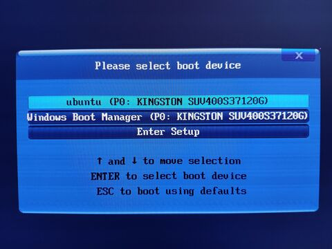

gigabytman
CPT.Pirk #70295 üzenetére
És igeeeeeeeeeeeeeeen
Most már win-10 újraindítás után is ez a kép fogad:
és indul a Linux vagy a Win-10, ahogyan akarom
Hatalmas köszönet, de ténylegMi volt a gond, hogy tanuljunk is belőle (nem csak engem érdekel)?
Erősíts meg abban, hogy a 2 különböző rendszert 2 különböző SSD-re egy stabil müködő képes módszer. Eddig csak olyan video tutorialt láttam, ahol 1 fizikai lemezről vágtak le partíciót és arra telepítettek Linuxot. -
