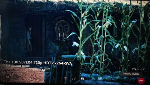

dbius #100173 üzenetére
Hazaértem, feliratot átneveztem a videófájlnak megfelelően (azaz a felirat végéről töröltem a lokalizációra vonatkozó .hu részt), de se a Kodi dlna szervert használva, se a windows dlna szervert használva nem látja a külső feliratot a TV, inaktív a felirat gomb.
Tv Kodi dlna szerverrel és Win dlna szerverrel:
Ebből dlna szerverváltás lesz, már csak azért is, hogy kipróbáljam másikkal mennek-e.
