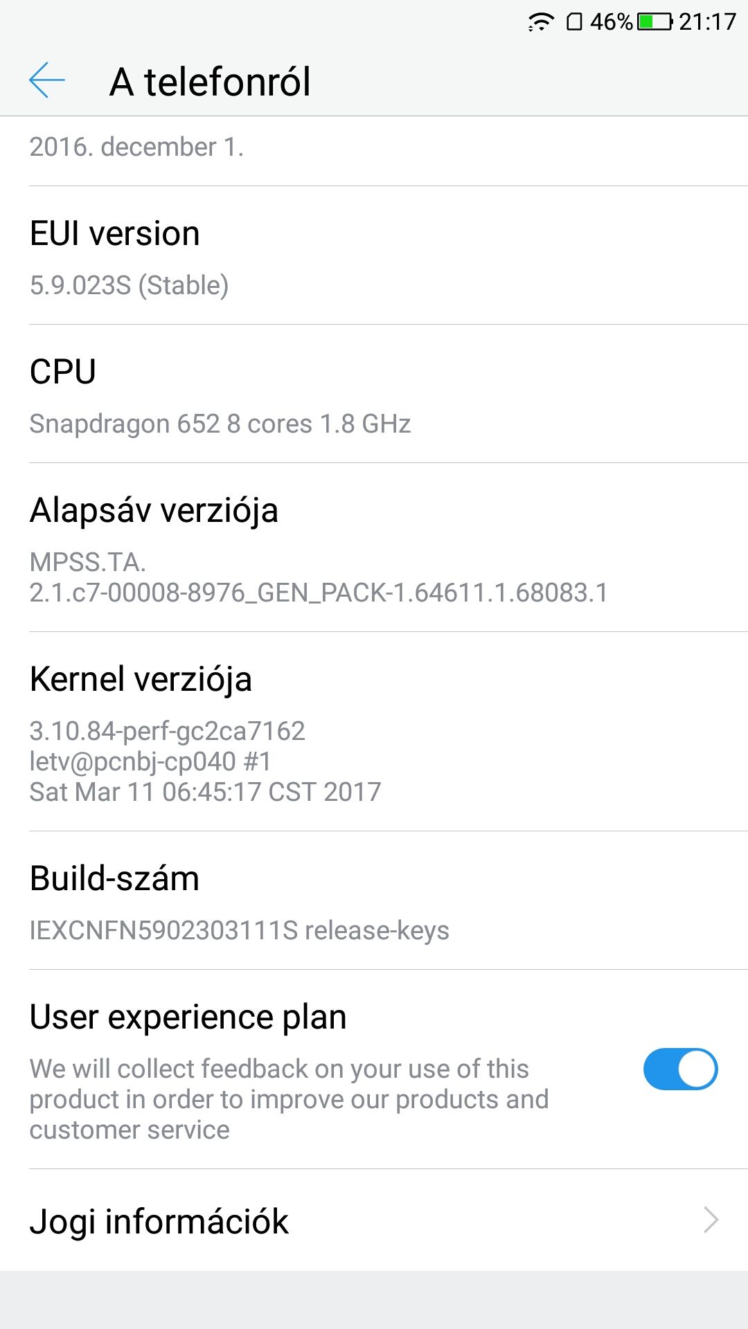

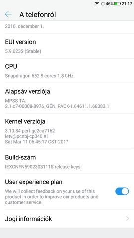

Atnezve a topikot ezeket a romokat lattam a legtobbet: bb72, small eui, auriel, miui.
Melyiket erdemes, illetve mi az ajanlott (pro/contra). Magyar nyelv nem szukseges.
Ui: X520 a tomtop-rol (5.9.023S). Akkor ezen is van trojai? 7-s droidbol melyik a jo?

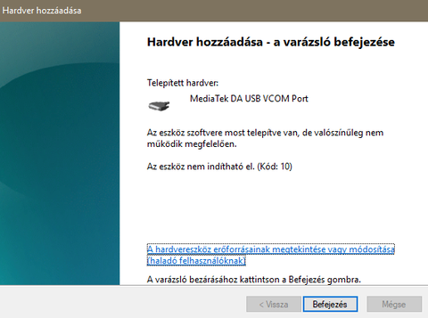

Nálam valami driver probléma lehet, pedig a drivereket speciális újraindítás után telepítettem: mtk vcom driver telepítése után ez az üzenet fogad:
Készülék csatlakozásakor meg ezt csinálja: Felismerés ill eltávolítás hangok közepette: [link]
