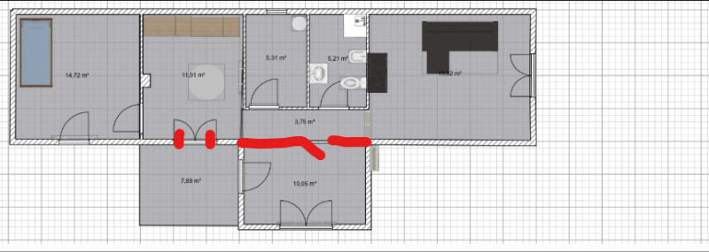

Paatrick megoldása eddig a legjobb szerintem, egyetlen gond vele, hogy a teljes vizesblokkot át kellene tenni miatta, ami brutál költség és munka. Alább csináltam egy olyan verziót, ahol a fürdő és a másik helyiség (mosókonyha??) nincs bolygatva. (nem rajzoltam be, de az előszobához meghagynám az ajtót)

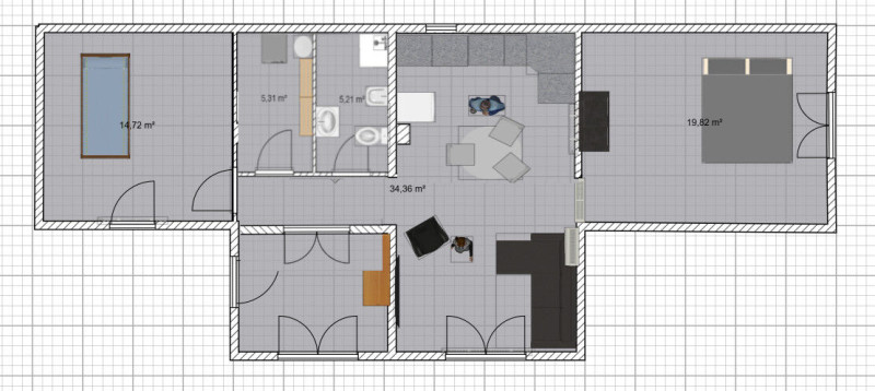

csak ezzel full elzárjuk a napfényt az épület középső részében
Tetoablak? fenycsatorna?
Talán vagy egy kompromisszum, ha a ház fekvése is jó.
A nyitott teraszt zárhatóvá lehet tenni. Nyitható üveg fallal. Nyáron megtarthatná a nyitott állapotát szép időben. Télen, szép időben, télikertnek lehetne használni. Jobban kihasználható tér lenne mint most és megtartaná a kilátását.

A legkisebb beruházással szerintem ez ugorható meg.
De nem azt mondom, hogy ez a legtutibb, csak ránézve ez ugrott be. Rakhattok rá akár egy kicsivel szélesebb ajtót és napközben ha nyitva van is jön be fény.
De ahány lakás, annyiféle megoldás. Kompletten felforgatni ezt nagyon húzós lenne.
Mi 250-300 ezerből megúsztuk ezt 1,5 éve, ajtó, anyag, munkadíj.

Nyilván nem méretpontos csak átdobáltam gyorsan a 2 helyiséget.De ha beépítitek a teraszt előszobának akkor is hagyd rajta az ajtót, mert egybenyitva brutál hideg fog bekúszni a bal oldali szobába.

Igazad van, viszont ezt az ingatlant jóval kevesebbért hirdetik mint a környező átlag, úgyhogy még így is megérné megvenni, illetve ez volt a régi szülői házunk, úgyhogy valamelyest az előéletét is ismerem, mielőtt eladásra került.
Graphics: Köszi, ez lenne talán a leggazdaságosabb megoldás, csak ezzel full elzárjuk a napfényt az épület középső részében, viszont lehet ez lesz a vége, ha nem férünk bele máshogy a keretbe.

Én leválasztanám gipszkarton fallal ezt a részt, és nagyjából meg is van
Bejárató ajtót tennék amoda, így meglenne a szoba is és lenne nappali is.
Később ha a gyerkőcök kirepülnek, akkor a gipszkartont könnyebb visszalakítani.
( mi legalábbis hasonló helyzetben most így gondolkoztunk -

Nem teljesen értem, vagy valaki nem tud számolni. Az eredeti állapotban (felső kép) már van 1 nappali (a fekete L-es) + 2 szoba (a kék ágyas, és a 10,6 m2-es).
A terasz beépítésével csak óvatosan, előtte megnézném az ingatlan övezeti besorolását, és a max. beépíthetőséget.

A 90-es években épült. A terasz beépítése talán egy egyszerűbb feladat lenne, mivel a tető ki van húzva fölé, illetve a ház megvan emelve, úgyhogy jeleneg a teraszhoz egy lépcső vezet és maga a terasz is ugyanazzal a betonalappal rendelkezik mint a ház.
Sajnos a tetőtér beépítésére nincs lehetőség. -

Mikori építésű az ingatlan? Terasz beépítést hogyan gondoltátok (pl. új falak miatt sávalap is lenne, tető mennyire kerülne átalakításra)? Tetőtér nem használható, arrafelé nem lehet bővülni?
