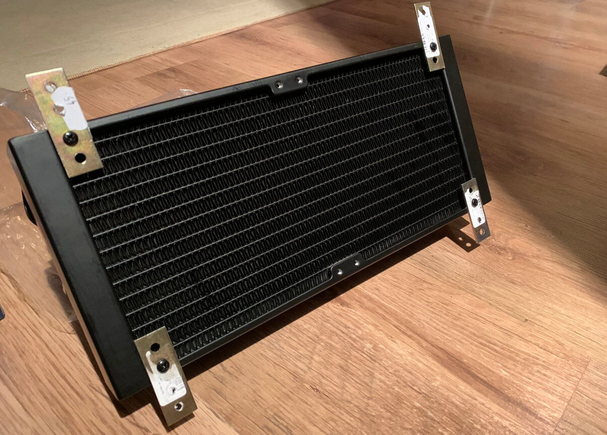

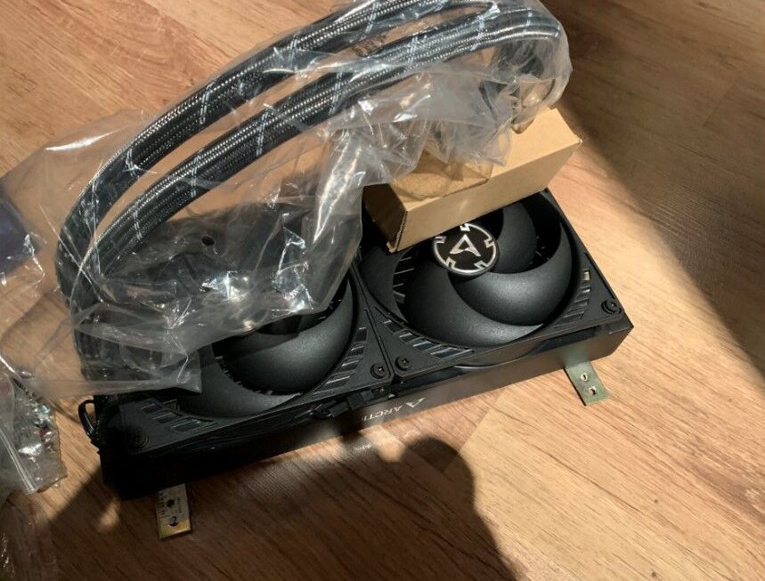

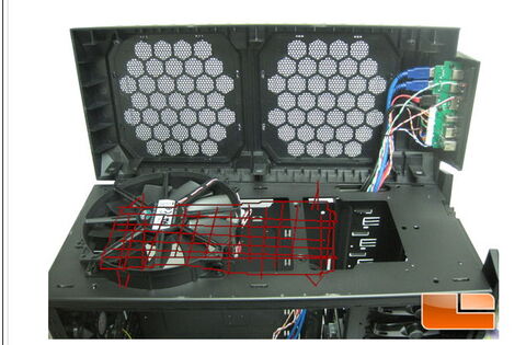

A véleményetekre lennék kíváncsi. A lányomnak összeszerelek egy gépet, szinte majdnem újonnan bontottam ki a mittoménmá mikor vett Cooler master HAF X házat, összesen nem volt használva 2 hetet, mert azóta is mac-es vagyok.. Talán 2015 körül vehettem. Mindegy, nem lényeg.
Amire nem számítottam, hogy az [ARCTIC Liquid Freezer 280 II AiO ] beszerelése, gyárilag nem lehetséges egy ekkora böhöm nagy felhőkarcolóba. A lényeg, hogy távtartókkal ott lesz a helyén. Azért ez a mai napig egy nagyon jó és szellős ház, emiatt nem veszek másikat, ami ugyanekkora és csak azért, mert ott elő van készítve.Megpróbáltam gyorsba lerajzolni, hogy a radiátor, kb így lesz bent, a 4 kilógó háromszög alakú "izé", a kifúrt tartókat mutatja/ná.
A kérdés, hogy a két nagy 20 centis ventit szereljem-e vissza, számítani fog-e a hűtés szempontjából, vagy a puding próbája az evés?

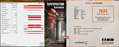

nem feltétlen az lenne hogy halkabb legyen csak nyugodtabb lennék hőmérséklet miatt
20 perc játék után 75-80c fokos a kártya (azt olvastam hogy 85c fellet kellene csak aggódni)de akkoris nyugdtab lennék ha kicsitt jobban le tudnám hűteniMilyen lehetőségek vannak ilyen téren illetve árban megközelitőleg hogy mozognak ezek???

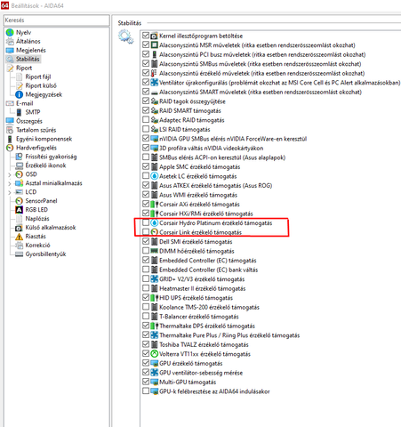

Helló!
A Ryzen 3800x-hez rá esett a választásom.
Valaki esetleg tapasztalt olyat, hogy az ICUE vezérlőprogram futtatásakor a ventik egyszer csak gondolnak egyet, és felpörögnek 350-400rpm-ről 1500rpm és afölé, majd egy pillanatra az RGB világításuk megszűnik, mintha az egész hűtés megállna, majd 1mp után visszakapcsol a korábbi beállításra, és megint jópár percig nem csinál ilyet?
Mitől lehet ez?
Lehetséges, hogy ütközik az ASUS Rog Strix x570-F-es alaplap hűtővezérléssel?
Mivel, ha nem fut ez az iCUE szoftver, nem csinál ilyet...
Olvastatok már erről bármit? -

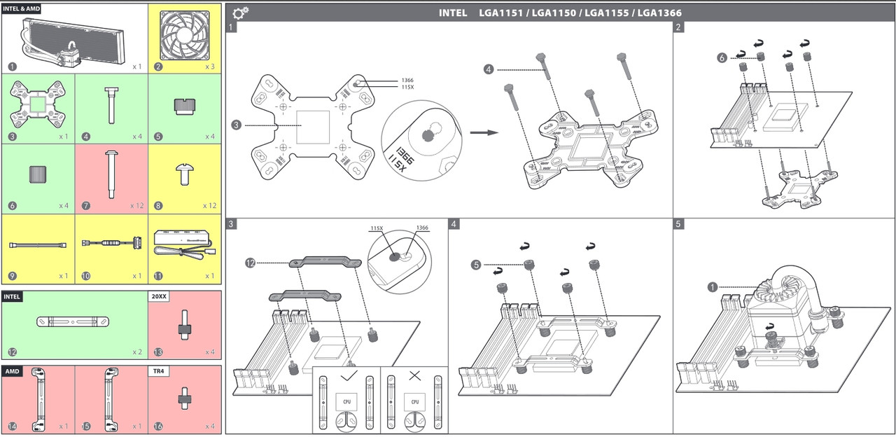

PitLee
Előzmény itt
Az igazi az volna ha egy AMD-s embertől megvennéd az (12) Inteles lefogatót pár szotyiért, ami még kellene az a (6) számú magasítóanya pontos mérete.
Ha ez a kettő megvan a többi már nem olyan vészes elvileg.
A mostani léghűtésed hátlapja ha furatos, akkor már jó is,
kell
4db csavar,
4db anya,
a szivattyú csatija ha szabvány PWM-s akkor a lapoddal gondolom lehet vezérelni,
a hűtőre kell két venti,
vagy ha a házad olyan akkor előre beszerelni és a házeleji ventik hűtik ha elég nagy a statikus nyomásuk ha nem akkor kell venni valami fickósabbat.Szerelésnél arra figyelj hogy a plate megvédi az alaplapot a csavar fejétől, de a proci felőli oldalon egy vékony papíralátét a magasítóanya alá kellene, nehogy az alaplapot felszántsd vele.
zöld kellene ((3)plate, hátlap elvileg nem kell a gyári, csak a lyukak stimmeljenek(4) csavar és az (5) anya helyett jó a normál horganyzott is)
piros nem kell
sárga opcionális elvileg
Vagy rákérdezhetsz boltokra is hátha
Pl az Aqua-nál lehet kapni komplett hűtőt és van am4-re rögzítőjük, kérdezz rá Intelest nem-e tudnának szerezni, van élő chat
Esetleg még az Épített vízhűtés (nem kompakt) topic tudnak tanácsot adni.

Odáig rendben, hogy a Fractal R6 házamon lehet rögzíteni 120-as és 140-es ventilátorokat is. Viszont ha kicserélem egy gyárilag 240-es rendszer ventilátorait 280-ra, arra vissza fogom tudni tenni a radiátort, amin a rögzítés gondolom a 240-es ventilátorokra lett kitalálva? Bocsánat a talán túlfejlett műszaki vénámért...
Én sem hagynám ki a 20-as ventiket a házból.
Halkabb üzem a cél?
