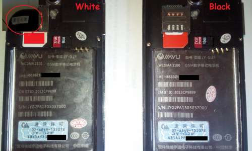

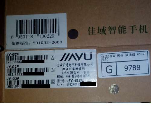

"egyszerre vettem a két telót, az egyik szépen elvan cappa72 tisztított gyárijával, a másik meg nem"
Csak egy ötlet:
Meg tudnád nézni lécci, hogy a két teló dobozára ragasztott fehér matricák felirata miben tér el?
(Ez talán segíthetne a különböző hardver verziók beazonosításában.)
Vagy esetleg ha a dobozra ragasztott fehér matricák azonosak lennének, akkor az aksi alatti feliratok miben térnek el?
Remélem, hogy nem kell megtanulnunk kínaiul a különböző hardver verziók azonosításához -

ASUSPeti
Megnéztem én is, mivel ki kellett vennem az akksit, mert ma reggelre ismét megfagyott éjszakai töltés közben a TD-SCDMA-ból módosított 0.11.2-es ROM 0.3.6 kernel kombóval.
SN: JYG2FO1442072617 és nekem fehér papírmatrica van beleragasztva.

Első tapasztalatok néhány kombinációval.
Az már biztos, hogy több hardverkiadású telefon van.
Elég csak az akkumulátor alatti részt megnézni.
A régebbiek egy "dombornyomott" fém lapon tudatják a felhasználóval, hogy ki fia borja a telefon, és hogy mi az imei, meg az S/N, meg hogy wcdma, stb...
Az újabbakon viszont ezt már egy matricáról lehet leolvasni.Egyik kollégám jött, hogy tegyük föl a G3c portolt romot.
Feltettük.
Első észrevétel: nem mennek a soft gombok.
Nosza, kernelcsere 0.2.6-ra.
Eredmény szoft gombok mennek, rendszer megy, térkép nem omlik össze. Megígérte, hogy figyeli a fagyásokat (főleg töltőn).Ha van tapasztalat az egyes romok/kernelek kombinációival, akkor majd légyszi írjátok meg.

Mint írtam, az a fura, hogy egyszerre vettem a két telót, az egyik szépen elvan cappa72 tisztított gyàrijával, a másik meg nem, az a g3c porttal lett eddig a legjobb. -
