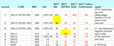

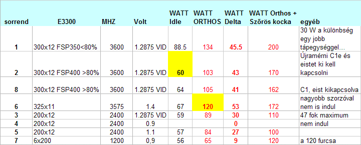

lajafix
a 3as sor a táblázatban majdnem azt mutatja, csak a feles szorzó nincs bebillentve.
ott az idle - 100% orthos terhelt fogyasztás között van 30W.
Ha a 6x200as 0,9 Voltos idle állapot pedig 33W-ra van(*80% = 26W)Szóval 26W a fogysztás kb alapon, ha orthossal kihajtjuk. Persze nincs olyan valós alkalmazás, ami az orthos szintjén hajtana ki egy processzort.

lajafix
az előző 1200as procinál már lemértem ebben a topikban
Tehát e1200 minden bekapcsolt energiatakarékos funkcióval:
Üresen boot után: 106W
Orthos 2 magos: 133,42600ra felhúzva, 325ös FSB:
Üresen boot után: 110W
Orthos 2 magos: 148,8W
Itt ugyanannyi a VOLT, más a frekvencia."
e1200 3000re felhúzva, 375ös FSB, 1.5V:
Üresen boot után: 115W
Orthos 2 magos: 182W (magok 63 fokon egy pillanat alatt itt a legnagyobb különbség az alap e1200hoz képest 50W, de a 1.5V értelmetlen)e1200 3000re felhúzva, 375ös FSB, 1.325V:
Üresen boot után: 108W (kevesebb mint 2600on)
Orthos 2 magos: 156W (22W a különbség az alaphoz képest)
Itt a volt különbözik de a freki ua. Még nagyobb a különbség fogyasztásban.A 182 és a 133 között 50 watt különbség van, minimum 40 watt ebből proci. a 3300as esetében pedig 4ghzes brutál frekiről van szó, a tranzisztorok hiper sebességgel nyitnak zárnak még több áram folyik.
