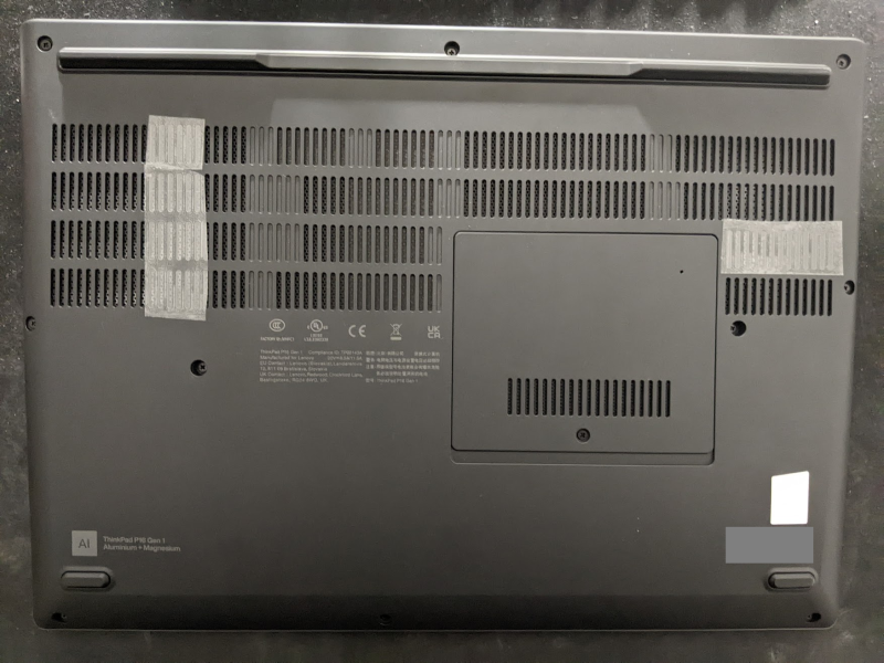

Na, végül a ventilátor hangra új megoldás született:
Thinkpad P16 acoustic mod.
Ezeknek a területeknek a lefedésével megszűnt magasfrekvenciás sípolás. Miközben a hűtési hatékonyság nem csökkent. Érdekesség, hogy ha máshol fedem le, akkor épphogy hangosabban süvölt.
Persze továbbra sem hangtalan, van fehér zaj, de ez így most sokkal jobbnak tűnik. És mehet végre mindkét venti egyszerre idle-ben is.

Szóval 105 wattnál feljebb nemigen van értelme menni, mert pár másodperc alatt túlmelegszik. Nagyon komoly ez a hűtés, hogy 90-100 wattot probléma nélkül el tud vezetni, ez azért nem semmi. Érdekes, hogy 40 wattnál van a perf/watt sweet spot, alatta romlik a hatékonyság. Én szerintem 75 wattot fogok beállítani, ez egy jó kompromisszum.
(Thinkpad P16 Gen 1, Intel Core i7-12850HX)
zsolti75 #121245 üzenetére
Ja tényleg, Throttlestop.
Az egyik T16 Gen 1 tesztben is ezzel emelték meg a CPU TDP-t, mert 20 wattra volt korlátozva a 28 wattos proci. Ez faxán müxik, köszi.
Úgy akarom beállítani, hogy minimális teljesítményveszteség mellett ne legyen kazán. Ugye jellemezően az szokott leni, hogy pl +10% teljesístményért kétszer annyit fogyaszt a cucc, ami számomra értelmetlen kompromisszum.
Na most beállítottam 75 wattra a maxot, így lett 16304 a Cinebench R23, ami tök korrekt. Majd akkor még szüttyögök vele meg méricskélek hol van ennek a procinak a sweet spotja számomra.
donjohnson #121240 üzenetére
Köszi, ez működik. Van egy halom beállítás, de ezekből csak a disabled csinál bármit, gyakorlatilag ugyanazt, mint a best power efficiency.
Tudtok valami jó CPU TDP korlátozót? Windows 11-re. Itt valamiért nem működik a régi windowsos cpu min/max beállítás az energiaprofilnál, meg csak a kiegyensúlyozott profil látszik ott, a többi nem. BIOS-ban tökmindegy mit állítok, semmi eredménye, gondolom a windows felülírja.
Jelenleg a balanced és a best perfomance ugyanúgy 100+ wattot enged a procinak, ami abból a szempontból zavaró, hogy időnként nagyon szeret befűteni a gép. A best power efficiency meg túlságosan lekorlátoz, HWiNFO szerint kb 31 wattra átlagosan, miközben a ugye a gyári TDP az 55 watt. Valami olyasmi kéne, ami amivel ilyen 50-70 watt tudnám beállítani.
lezso6 #121224 üzenetére
Ja, az előző hsz 2:46-kor készült, ez meg 2:00, volt egy óraátállítás.
HDMI-n rákötve a 165 Hz-es 2560x1440 monitoron nem tud 165 Hz-et, mert csak sima HDMI 2.0 a kimenet a laptopon:
Mondjuk nekem nem is kell, elég a 120 Hz. Többet csak dokkolóval / portreplikátorral lehet akkor.
lezso6 #121198 üzenetére
TPFC-ből felraktam egy friss fork verziót, amit még frissítgetnek: TPFanCtrl2
Na ezzel már jó, de az 1-es szint kb 1800 RPM, szerintem magas. Érdekese, hogy ha rommáterhelem a gépet, akkor azonnal felszökik a CPU közel 90-100 fok közé, icipici ideiglenes throttling, mert a hűtés csak pár másodperc múlva indul meg, azután a hőmérsékletek nem is nagyon változnak, maradnak 90-100 körül, szóval ki van használva a sok watt.
A fenti Thinkpad Fan Control verzió alap Smart profilja habár csak 60 foktól indítja be a ventit, de a 90-100 foknál meg jobban pörgetni, mint a gyári. Úgyhogy jó ez a Smart.
Csináltam Cinebench R23 tesztet:
ST: 1847, MT: 19622
Kicsit több lett a sokszálas, mint amire számítottam, mert mindenhol kb ilyen 16-18000 körül volt ezzel a géppel, procival. AIDA64-ban ilyen 100-120 watt körül volt a CPU package, elképzelhetetlenül gyorsan lefut a 24 szálon.
Persze 10 perces CB stresszteszt esetén csak 4 percig tartott a 100+ wattot, 4 perc után visszavett ~60 wattra, s kicsit el is csendesedett. De ezután megint 100+ wattot kért a CPU 2 percig, majd 1 percre megint viszavett, az utolsó 3 percet pedig ilyen 80-120 watt körül tolta végig. Elmebeteg.
Így ennek legvégén 18069 pötty lett az eredmény.
Szóval ultra brutál ez a hűtés. Mondjuk hangja is van, de szinte csak levegőáramlást hallod, nem a sípolást. Kezemet a gép mögé téve csak simán meleg a levegő, ami kiáramlik.
Az asztali amiről váltottam az egy Ryzen 5600G, 65 wattos TDP-vel, kb fele ilyen erős többszálon, egyszálon szintén jelentős elmarad. Mondjuk legalább szinte full kussban van még teljes terheléssel is, ezt majd még szoknom kell notival, de ha idle-ben nincs hang, az már bőven elég. Rommáterhelni meg nem sokszor fogom úgysem.
Tikakukac #121195 üzenetére
Ja, de hol lehet beállítani? Van rajta Microsoft Store-ból letöltött Commercial Vantage. Ez nem jó? Ebben nem találtam ilyet. Power mode amúgy balanced, átállítva bármi másra nem áll le a venti (monjduk nem vártam sokat). Van valami Intelligent Cooling, a BIOS-ban, de ez hozott változást.
zsolti75 #121189 üzenetére
Valószínűleg BIOS, úgy tudom nem tette fel a legújabbat.
Egyelőre még nem sokat használtam a P16-ot, még mindig másolom rá az adataim.
De eddigi tapasztalatok alapján összességében nagyon tetszik, jó hogy nem T16-ot vettem. Nagyon egyszerű szerelni is, az SSD cseréje pikk-pakk megvolt. Két problémám volt eddig csak vele:
Ami most a legnagyobb bajom, hogy a hűtés akkor is megy, ha 30 fokos a proci, itt valami nem stimmel, és még nem jöttem rá, hogy mi. Legalábbis szerintem nem kéne ilyennek lennie.
