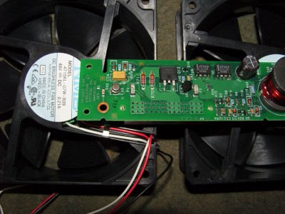

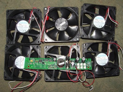

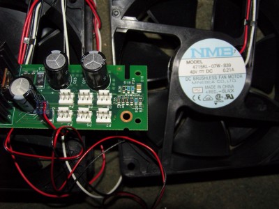

Na, nálam van a konverter, de nem lesz jó, mert a kivezetésein 44V-t mértem a 48V helyett így nem hiszem hogy használható lesz az erősítőhöz.
Igaz nem volt rajta semmilyen terhelés, de az meg max lejjebb vinné a feszt nem pedig feljebb, sztem.nem lehet valahogy az a keveset még kipréselni belőle?
