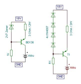

							üzenetéreEgy egyszerű Zener-stabilizátorról van szó. (Bal oldalt a van a bemenet, jelen esetben 12 V). Ha ebből, ezzel a megoldással ~6 V-ot akarsz a kimeneten, akkor kell egy 6,2 V-os Zener (6 V-os nem olyan jellemző egyébként, 5,6 V vagy 6,2 V-osak szoktak lenni). A soros ellenállás (a képen R) azért kell hogy beállítsd a megfelelő áramot. Ha pontosan 6 V-ot akarsz (6,2 V-os diódát feltételezve), akkor a kolléga által említett megoldás is jó lehet, miszerint beteszel egy soros Shottky-t, mert annak a nyitófesze ~0,2 V, így az levonódik.

							üzenetére[link] záróirányba kell kötni.

							üzenetéreHa azt beteszed valami 3,3 V körül marad a fesz, akkor hova kell még R ?

			  PHM addikt válasz  DonThomasino
								#33849
							üzenetére DonThomasino
								#33849
							üzenetéreVagy egy 7806, árban nincs releváns különbség.
 Ilyen kis terhelésnél hűtőborda sem feltétlen kell rá.

							üzenetéreAz nem tudom mennyit vehet fel (5mA?), de akkor nem ajánlgatok ebay-es DC-DC konvertert. Tegyél be egy zenert egy ellenállással oszt jó van. szerk:
 Itt van hozzá egy méretezési segédlet
 Mielőtt rákötöd a távirányítót, előtte egy mondjuk 100R-os ellenállással kisérletképpen terheld le, hogy tényleg jó-e.Itt van pl egy lomexes zener, 6.2V-os, 1.3W (18-00-21)
 Ha sokallod a 200mV-os többletet, akkor egy soros schottkyval fel tudod emésztetni.

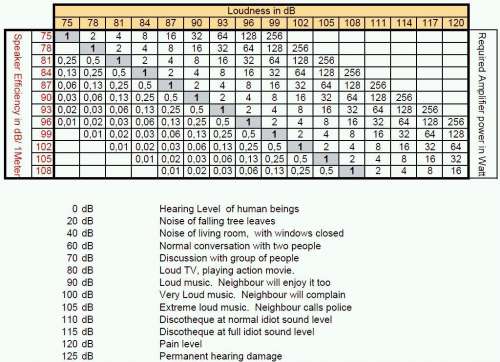

			  vodkaboy22 addikt válasz  DonThomasino
								#33517
								#33517
							üzenetére20W + alatt lompos48 kollega kicsit többet értett:
 A gyártók szeretettel hazudnak 20W-os erősítőre 40W-ot... És akkor még nem beszéltünk arról, hogy nem értelmes teljesítmény adatokat adnak meg.
 Mert ha hiszed ha nem 4W szinusos kakaó egy 90dB/w-os hangfalon csupán akkorát szól, hogy én a 2*2.5 méteres szobában nem tudok létezni...
 Na most erre a kafa üzletTUDATLANemberkék akik csak eladni akarnak mit mondanak 100000millió wattos erősítő...A lényeg valós mércével mérve 20Wrms 90dB/W-al nagyot szól...
 De hogy ne legyen egyszerű a dolgod a hangfalakról szeretik lehagyni, hogy mekkora érzékenységű, de hogy a másik oldal is érdekes legyen az erősítőknél meg hazudnak és ilyet mondanak 120W PMPO teljesítmény + 240W zenei teljesítményt tud... Na most a PMPO tudja a piros sivatagi nyúl hogy mi a fene de ilyet mérnök kollegák nem használnak ... Nem is értik... MARKETINGBULLSHIT
 A zenei teljesítménynek anno lehetett alapja (cresp factor szinuszosnál 3 zenénél 4.5) de már rég elfelejtették ezt és ezzel is csak hazudnak.
 És hogy még korrektebb legyen nem írják rá hogy csatornánként 240W-e vagy csak összesen 240W. De még azt se hogy ezt a max kakót meddig viseli el hűtés fél percig? 10 percig?
 De csak hogy láthatóbb legyen a dolog egy D osztályú 95% hatásfokú baromi jó erősítő ami teljes eszköz hatásfokként mondjuk 88%-ot tud is képzeld el mekkora ha 500W-os? 500W-os inverter mekkora? Na annál azért jóval masszívabb méret tud lenni. És hogy még örülj a nagy hatásfokmámorban kapsz egy jónagy kalapsz@r hangminőséget a pénzedért![;]](//cdn.rios.hu/dl/s/v1.gif)
 Egy normális 25-50W-os AB osztályú hificske minden sallang nélkül olyan hangot ad aminek van értelme.
 Hangosítással meg foglalkozzanak azok akik 1000főre terveznek...
 Íme egy kis tábla

								#29435
							üzenetéreAz ólomaksik töltőárama lemerült állapotban a kapacitás ( I*t) 10% -a. Ez automatikusan beáll, ha a töltőfeszültséget a névleges feszültség 120%-ára belövöd.
 Fordítva is igaz, ha egy pl. 12V -os ólomaksit 14,4V -al töltesz, a felvett áramból lehet következtetni a töltöttségi szintjére. Ez sajna nem lineáris...

								#29435
								#29435
							üzenetére Ez volna 2 változat áramgenerátorra. Enélkül ott kellene ülni a táp mellett és csavargatni, hogy az áramlimit ne lépjen be, ha nagyon le van merülve az akku. Ha az áramlimit kikapcsolható, akkor az aktuális akkufeszültség fölé kicsivel, amíg látod, hogy az áram is ott van a 0.7-1A körül. Majd, ahogy a feszültség az akkun nő és az áram csökken, mind fennebbcsavargatni.

							üzenetéreAkkor pedig vagy méred óránként az akkun a feszültséget/töltőáramot, vagy készítesz 4 alkatrészből egy áramgenerátort.
			  Lompos48 nagyúr válasz  DonThomasino
								#29415
								#29415
							üzenetéreAmi készpénznek vehető: ha a megszokott 7Ah-s típusról van szó, akkor kösd rá nyugodtan egy 0.7A-es áramlimittel 15 órára.
								#29411
								#29411
							üzenetéreIgen, de illik ismerni a maximális töltőáramot vagy legalább megsaccolni. Aztán beállítod az áramlimitet erre az értékre. Akár az egész töltést csinálhatod áramgenerátor üzemmódban. A darvinya szövege: (#29394) DonThomasino
