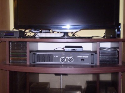

Sziasztok! Megjött végre a hangfalam és a végfok. A végfok azonnal ment is vissza, mert be sem lehetett kapcsolni, sérült volt a tápkábele. Én meg nem cserélhettem ki, mert akkor ugrik a garancia. Másikat meg majd akkor küldtek volna, ha visszaért a rossz, akkor megrendelik külföldről és ha bejött, akkor küldték volna. Na hát én nem ilyen vagyok, nekem azonnal kell, ha már nekiálltam valaminek. Úgyhogy egy Voice-Kraft S-400-as végfok lett, (2x180W/4Ohm).
Az első véleményem róluk: kibaszott jól szólnak! Végre megvan az az élmény, amit hiányoltam az eddigi picsányi kis hangfalakból. Olyan dinamikája van a cuccnak, mint a moziban. Ha halk a beszéd, akkor halkan és érthetően, tisztán szól, ha pedig tolni kell neki, akkor nem esik kétségbe, hogy most akkor mi is csináljon, tolja rendesen.
Szóval nagyon szépen, tisztán szól végre a hang is a tévémből. A szomszédokat majd este tesztelem, hogy mit szólnak hozzá, de szerintem semmit nem fognak, mert végre halkan is érthető a beszéd.

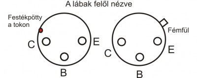

DonThomasino #20261 üzenetére
A kollektor mindig a tok (TO-3-nak hívják).
2N2955 >> PNP >> rajzban nyíl befelé;
2N3055 >> NPN >> rajzban nyíl kifelé;
a nyíl mindig az emitteráram reális irányát mutatja
Lompos48
DonThomasino #20259 üzenetére
Igen, igen, igen. De azért ne használj 0.1W-os SMD-ket.
Lompos48
DonThomasino #20256 üzenetére
Ebben és csak ebben az alkalmazásban használhatod a 2N1613-t és BFY34-t (tulképpen ugyanaz mindkettő), bármelyiket, bármelyik helyett.
Lompos48
DonThomasino #20250 üzenetére
Elméletileg a 2N2955, mert az is PNP. A 2N3055 semmiképp, lévén NPN. Ugyanakkor nem ajánlom az ASZ18-at, mert germánium a minden velejáró rossz tulajdonsággal.
