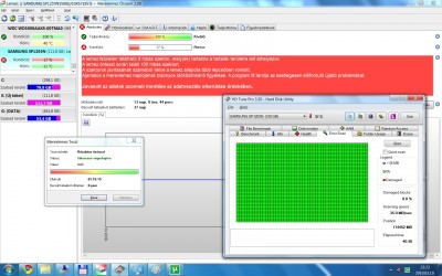

A helyzet javult kábelcserének köszönhetően láttja a teljes winyót...
Kéne 1 jó képfeltöltős oldal... hogy mutatni tudjam hogyan állok
[Szerkesztve] -

Van egy vinyóm a samsung 250Gb Pata tele adatokkal.
Tegnap 2x spontán újraindulás 1x teljes fagyás, semmi se segít reset. Nem indul el a WINDOWS jönnek az állapotjelzők újraindul (csökkenttettmód vgamód mindent kiprobáltam) gépet szét szed por kifúj ram vga ki tisztogat semmit nem ért.
Winyó kölcsönkér rendszer fel és ezt láttja CAMPSENG CP''5!4N (MÁR A BIOSBAN IS) és a winben csak 6gb lát nem engedi incializálni ...
Mit tegyek? Így még scandiskelni se took...
Segítség kellenének az adataim
