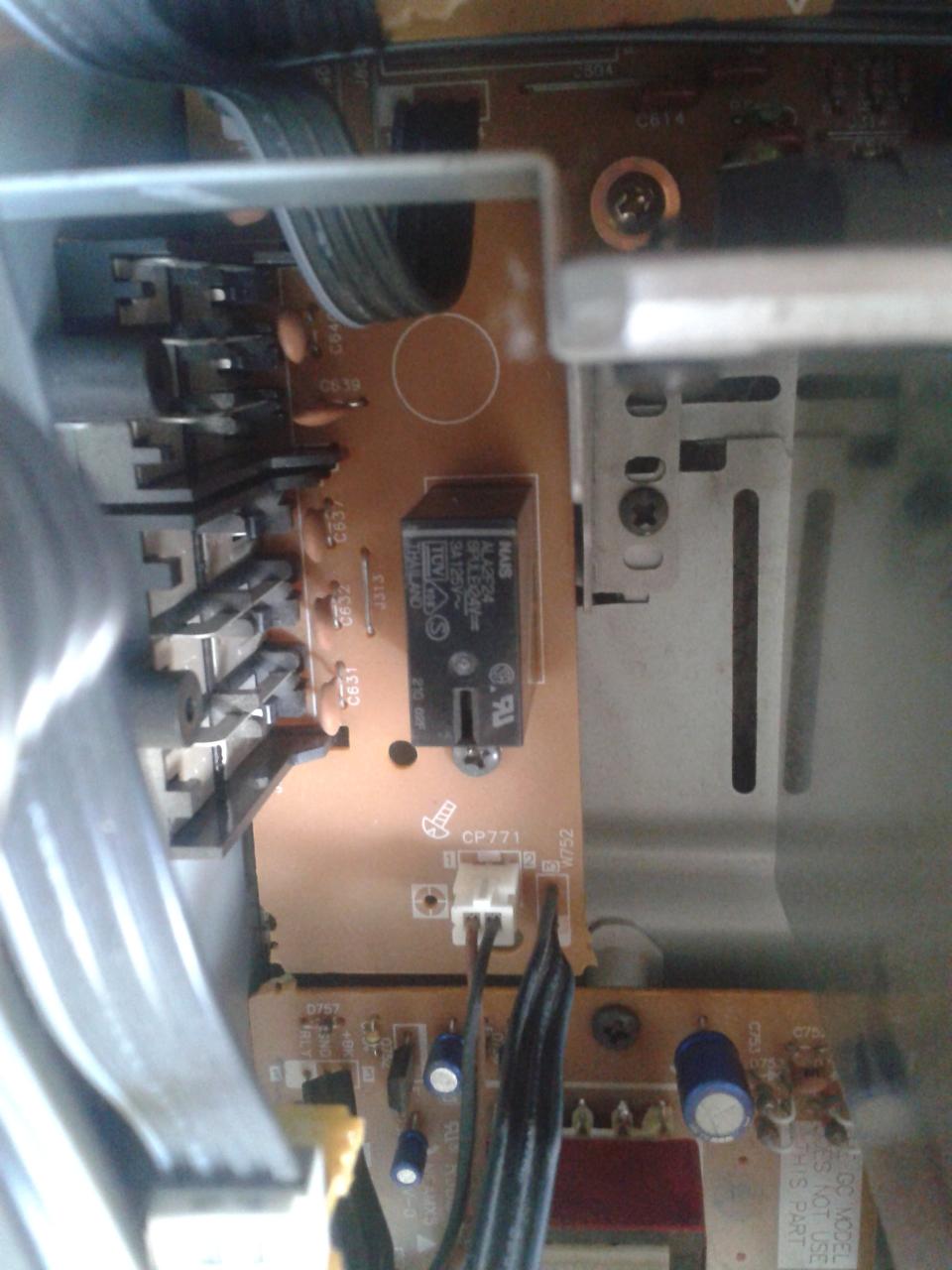

"Sziasztok! Van egy Pansonic SA-HE 100 házimozi erősítőm. Két szervízben is volt és nem tudták megcsinálni. Abban bízom itt okosabbak tudnak segíteni nekem!
Hiba: Egyik-másik hangszoró nem szól, a centerrel kezdte, aztán hol az egyik hátsó, később már a frontok valamelyike is elhalgatott. Valamikor csak egy, valamikor több hangszoró is elhalgat.
Jellemzően az elején egy nagy hangerőlökettel visszajöttek, aztán már azzal sem. Az első szervízhez 3x vittem vissza, mert amikor elhoztam minden szólt, de csak egy napig aztán kezdte előről. A második szervízben érdekes, abszolút nem jelentkezett a hiba. NEM értem! Az első szervízből kijöttek, kimérték a hangfalakat, azok rendben vannak.Cseréltek IC-ket teljesen átnézték, jah az un. digipanel állítólag jó, nincs baja!
Tanácsolták semmit ne kössek rá csak a rádió menjen ezzel kiszűrve a külső behatásokat, (tv, PC, dvd)
Jelenleg a center szól folyamatosan, de csak úgy szólalt meg amikor hazahoztam, hogy hirtelen nagy hangerő és megy most, segített legközelebb már szerintem az sem fog. Sorban kötök rá mindent. Egy hétig csak a közép volt rákötve, szólt, jöhettek a hátterek, az egyik már nem is szóltNagy hangerőlökettel játszottam vele vagy 10 percig, de legközlebb ha bekapcsolom tuti valamelyik nem fog szólni.(Jah valmikor menet közben is elhalgat valamelyik)!!! A frontokat már rá sem kötöttem.Már nem tudok mire gondolni, az árammal lehet gond?, de minden más működik, a hangfalak jók, a szevízekben csak néznek tétlenül. Egy szaki szerint valami kondezátor vagy mi nem húz be, ezt említettem a szervízben azt mondták nem az.
Ha valaki Kaposvár közelében lakik és elég szakinak tartja magát akár el is vinném hozzá, utoljára még fizetek érte aztán lemondok róla.
Minden tanácsot megpróbálok kipróbálni, csak segítsen valaki!!!
Köszönök előre is minden hozzászólást!"Erre kaptam egy olyan választ, hogy vegyek ujjat. Sajnos nincs 100k egy másikra és mivel nem teljesen halkultak el, szerintem ki baja lehet, csak nem tudni mi az.

Sziasztok! pár hónapja már írtam egy NAGY PROBLÉMA ügyében, amit még mindIg nem sikerült megoldani.
Az előzmények:
Sziasztok! Van egy Pana SA-HE 100 házimozi erősítőm! vagy 10 éves. de nagy becsben van. Kb pár hónapja furcsa dolgokat csinál: hol a közép, hol a jobb hátsó, vagy bal hátsó nem szól bekapcsolás után. Órákig tököltem vele, hátul a hangfalak bekötésénél hátha érintkezési hiba. De szerintem nem az: rájöttem, ha egy pillanatra felcsavarom a hangerőt majdnem koppra megszolalnak az éppen elhallgatott hangszórok.! Mi lehet ez? haldoklik a végfok vagy mi? A válaszokat előre is köszönöm!
egy válasz:
Valószínűleg a hangfalvédő (ha jól tudom, ezt hívják koppanásgátlónak) relék vannak eloxidálódva. Azért jön vissza nagy hangerőn a hangja, mert nagy áram esetén nagyobb erő húzza össze a relé csatlakozóit, és jobb lesz a kontakt. Egyszer már sikeresen javítottam ilyet.Annyit kell csinálnod, hogy leszeded az erősítő burkolatát, megkeresed a megfelelő relét (azt, amelyik a rossz hangfalkimenetre van kötve), és a tetején található lyukszerűségen befújsz egy kis WD40-et a sprayhez adott csövet használva. Valószínűleg nem fog rögtön megjavulni, de ha szerencséd van, egy-két nap alatt leoldja a szivárgó WD40 az oxidréteget. Addig is kapcsolgasd gyakrabban az erősítőt, és mindig tekerd fel addig a hangerőt, majd vissza, ahol már megszólal az összes hangfal. Ilyenkor többet mozog a relé, és gyorsabban elvégzi a dolgát a WD40.
Én inkább szervizbe vittem, átnézték cseréltek rajta ilyen-oylan ic ket, mert sehogy nem volt jó. 2 hónap után elhoztam, mert azt mondta jó.
Arra a bizonyos fent említett relére azt mondta, annak semmi köze hozzá, holott mondtam: kicsit mozog! erre közölte az csak a relé burkolata, a lábaknak nem lehet baja.
Jelenleg ugyanaz az a hiba, de már a front hangszórók is ezt csinálják. A frontnál egy nagyobb hangerőlökettel még vissza tudtam hozni, de a centert és az egyik hátsót már nem. Néha hangzásmód vagy ki-be kapcsolásnál visszajön a hátsó de ez nagyon ritka és csak rövid ideig szólnak.
Eljött kiméregetni a hangfalakat, azok rendben vannak.
KÉRNÉK egy hozzáértőt aki tud valami okosságot mondani a dologra, ha nem lakna messze el is vinném hozzá, ha elvállalná. -

Köszönöm a szakértői véleményeket! A wd40-es megoldásra még vállalkoznék, de mint nem hozzáértő nem piszkálnék nagyon bele. Valószínű szervizbe kell vinnem, csak itt Kaposváron amik vannak, nos nem állnak túl jó hírében
Egyelőre kitakarítom ahogy tudom, ..meglátjuk. mindenesetre még egyszer Köszönöm!
