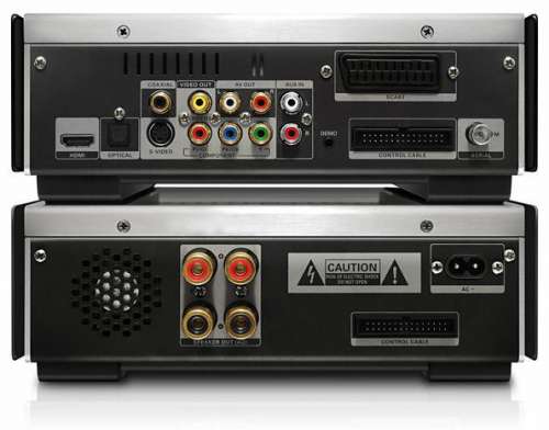

dimice
#09634560 #67032 üzenetére
Egyébként amit a mélynyomó megoldására linkeltél, abban az esetben gondolom az eredeti hangfal kivezetést kell bekötni a mélynyomóba, és onnan tovább ki az eredeti hangfalakat? Tehát a hifi és a hangfalak közé egyszerűen be lenne kötve a mélynyomó? Jól értelmezem? (Csak mert még mindig nem vagyok túl okos a témában...
Köszi, a gyári hangfalakat rajta hagynám az eredeti (alsó) helyre bekötve, és ezeken kívül szeretnék plusz két aktív hangfalat. Akkor az utóbbit egyszerűen kössem az AV OUT-ra, és kész? Ohm, meg ilyesmikre kell figyelni, vagy ebben az esetben nem?
A problémám az, hogy egy 60m2-es nappalihoz átlagos használatra bőven elég ez a kütyü, de ha néha "hangoskodnék", arra már nem igazán...elvész egy ekkora térben. Ezt gondoltam megoldani egy pár aktív hangfallal. -

Sziasztok
Rég jártam erre, de akkor is tudtatok segíteni, így hát kérdeznék megint.
Adott egy házimozis hifi (MCD 909) aminek így néz ki a hátulja:
A kérdésem az lenne, hogy ha erre szeretnék kötni aktív hangfalat pluszba, azt megtehetem-e? Gondolom az AV OUT-ra lehetne... Mivel ennyi kimenetele van össz-vissz, két különálló hangfalat nem tudok rákötni...vagy mégis? Van valakinek ötlete? Illetve esetleg mélynyomót hova lehet rátenni? Jól gondolom, hogy sehova?
