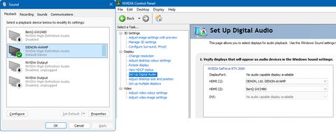

nutella1 #72029 üzenetére
Nem, semmit nem fog bekavarni.
Csak majd állítsd be jól a vezérlőpultban.
Kábel attól függ mit szeretnél. Ha csak hang kell mindegy.
Ha szeretnél 4K-ban játszani a tévén és ezért akarod rákötni, akkor minimum Premium High Speed kábel kell. Csatolónak van verziószáma, kábelnek sebessége van.
Csak zenét hallgatsz sztereóban vagy sok.1 rendszered van, esetleg filmezel, játszol? -
