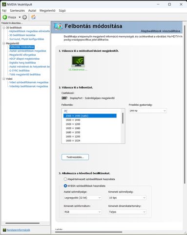

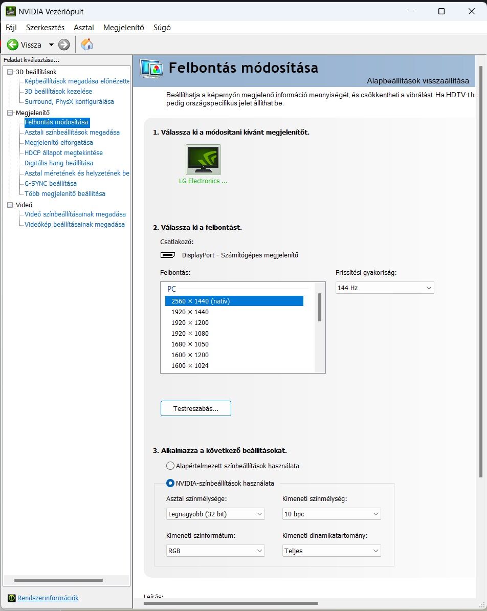

Laraxior #83185 üzenetére
Állítsd Nvidia színbeállítások használatára és ott RGB 10bit teljesre. Ha így is megy a 4K@120Hz, akkor rendben vannak a kábelek. Egyébként a korábban linkelt 15m-es kábellel mi a helyzet? Akkor még sem volt jó?

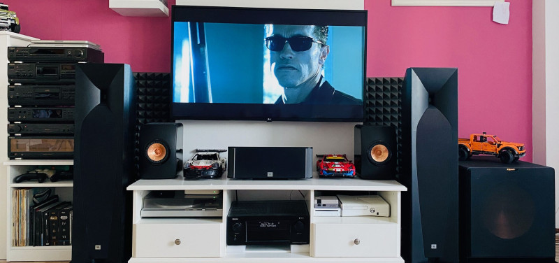

(#83188) Laraxior jól néz ki a mozid.
