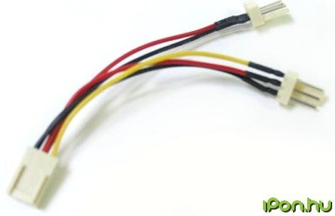

De létezik ilyen is, ezzel két ventit vezérelhetsz egyszerre. Továbbá ha a szűk hely miatt nincs értelme felülre tenni, akkor marad a hátsó venti amit én alapból hagynék max. fordulaton, míg az újonann betett két elsőt pedig egy ilyen Y elosztóval vezérelném meg, és máris elég a csatlakozó.

Néztem ezt a képet, de mivel, hogyan tudom majd lejjebb szabályozni?
Ott van az alaplapod erre a célra.Illetve mivel, hogy a két általatok mondott csati 4 tűs, a ventik pedig hármasak, melyik felére dugjam majd rá? Az lényegtelen?
A csatlakozó kialakítása olyan, hogy csak jól tudod bedugni.[ Szerkesztve ]
