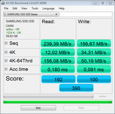

vizirider #35985 üzenetére
Hát ott valami nagyon nincs rendben. Az én gépem szerintem régebbi és gyengébb a tiédnél (szintén notebook és szintén SATA2), de mégis jobb értékeket kapok. 30 másodperc körül már használható a W7 nálam bekapcsolás után és nem kevés program indul együtt az operációs rendszerrel, meg az egész úgy pörgősebb. Ha jól látom, a gyári MS AHCI illesztőprogramot használod, próbáld meg az Intel félét is. Szerintem notebookba még érdemesebb SSD-ét venni, mint egy asztali gépbe, mert ezekben általában nem kicsit lassú 5400-at pörgő meghajtók vannak.
Ha jól látom a notidban Intel GM965 déli híd van, ez ugye már eleve korlátozó tényező a SATA2 miatt, de a 4k és access time benchmark eredményed ill. a win7 boot időd több mint lehangoló. Formázást Win7 telepítővel csináltad? TRIM működik rendesen (a 4.0-s HDSentinel tutira megmondja)? Gyári Windows AHCI driver van fent vagy Intel RST? Érzésre is lomha a rendszer, vagy csak a bootnál és benchmarkoknál jelentkezik ez a rendellenesség?
davidsz
SATA2-es porton nem fogja az SSD a gyári értékeket hozni, mivel az SATA3-n hozná.
A Win beállításait illetően az 1 hsz ajánlott elolvasni.A bootidő nem csak az SSD-től függ, hanem a hardvertől és az induló Win szolgáltatásoktól is.
A 4K értékek nagyon alacsonyak, ott valami nem tökéletes.
Az SSD ennél többet tud, nem az lesz a gond.
Nekem DEll 7010-ben SATA2-n a következőket hozza:
Read:
Seq 256,8
512K 200,6
4K 14,27
4KQD32 127,0Write:
Seq 238,7
512K 221,4
4K 25,16
4KQD32 107,5
