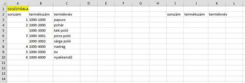

Üdv
Egy olyan fkeres szerű függvényt vagy az fkerest kiegészítő függvényt keresek ami az alább látható képen a segédtáblából veszi az adatokat, úgy hogy ha z I3 cellába beírom azt hogy 3 akkor a J3 cellában ki tudjam választani a termékszámot mondjuk egy legördülő listából ami után a K3-ba bekerül a terméknév. (excel 2013)
Nem pont ilyen lesz a végeredményem de így tudtam a legegyszerűbben megmutatni mire is lenne szükségem.
Illetve egy másik kérdés ha egy cellába csak egyféleképpen szeretném hogy adatokat írjanak azt hogyan lehet megoldai pl. a dátumnál ne lehessen két vesszővel írni a dátumot egy pont helyett vagy véletlenül belegépelni egy betűt pl.: 2014é.05.15.
Előre is köszi
