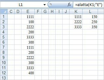

Peddy789 #38116 üzenetére
Egy felhasználói függvénnyel megoldható. Modulba másold (lásd a Téma összefoglalóban)
Function Alatta(mit As Range, oszlop As Variant)
Dim sor As Integer, osszeg As Long, db As Long
sor = 1: oszlop = Asc(oszlop) - 64
Do While Cells(sor, oszlop) <> ""
If Cells(sor, oszlop) = mit Then
osszeg = osszeg + Cells(sor + 1, oszlop)
db = db + 1
End If
sor = sor + 1
Loop
Alatta = osszeg / db
End FunctionA kép L1 cellájában láthatod az alkalmazást.
