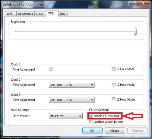

válasz BlackDevil #16975 üzenetére
Ez legyen bepipálva:
Ha nem használsz profilt a saitek programjában (ED-ben bindelsz a joy-ra), akkor a joy control panel mindig legyen megnyitva, különben hülyeségeket csinál sokszor (nálam legalább is).

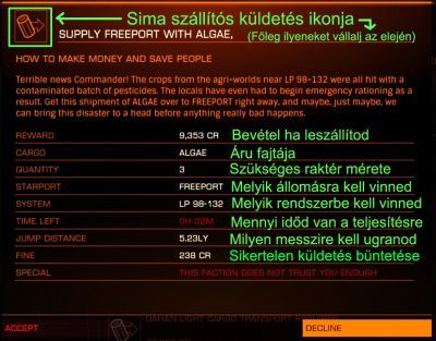

válasz BlackDevil #17105 üzenetére
Mas az ikon, ha ket vodor + nyil, kapsz cuccot, ha ket vodor, akkor neked kell hozni.
Idézet a Téma összefoglalóból:
" Szállítós vagy csempész küldetésekből csak azokat vállaljuk el, ahol adják az árut is, amit el kell szállítanunk. Ahol nekünk kell beszerezni, azokat passzoljuk." Mellékelve van egy részletes magyarázó kép is. Ezt is beteszem ide -

válasz BlackDevil #17113 üzenetére
Képen a bal felső sarokban látható ikon?
baphomet
Nehogy szó érje már duvi remekbe szabott összefoglalóját! El teccett olvasni ott a leírásban az említett kép fölött közvetlenül olvasható szöveget is?
- Szállítós vagy csempész küldetésekből csak azokat vállaljuk el, ahol adják az árut is, amit el kell szállítanunk. Ahol nekünk kell beszerezni, azokat passzoljuk.(#17115) Sylc

No, akkor a segítő szándék, produktivitás és későbbi belinkelhetőség jegyében ímhol egy kis mission gájd:
Jobbra nyíl ikon - hírvivő (courier) küldetés
Valamiféle adatot, vagy üzenetet kell elvinni a célállomásra. A határidő rövid, figyeljünk oda rá!Konténer + jobbra nyíl ikon - szállító (transport) küldetés
A küldetésadó által biztosított árut kell leszállítani a célállomásra. Útközben kalóztámadásra számíthatunk.Konténer + halálfej + jobbra nyíl ikon - csempész (smuggling) küldetés
A küldetésadó által biztosított illegális árut kell leszállítani a célállomásra. Útközben kalóz és hatósági támadásra is számíthatunk, és ha a hatóság, vagy az állomás leszkennel büntetést kapunk.Konténerek ikon - lomizós (salvage) küldetés
A küldetésben megadott célrendszerben WSS-ekben találjuk meg a leszállítandó árut. Figyelem a legtöbb salvage típusú cucc illegális és/vagy lopott!Jobbra-balra nyíl ikon - árubeszerező küldetés
A küldetésben meghatározott árut kell megkeresni, megvenni és leszállítani.Halálfej ikon - kalóz (pirate) küldetés
A küldetésben meghatározott árut kell megkeresni, elrabolni és leszállítani. Csak lopott (stolen) árut fogadnak el. USS-ekben vagy SC-ben kell levadászni a kereskedőnek látszó hajókat, és bízni abban, hogy van a rakterükben a kívánt áruból. (csalóknak: megkérni egy havert, hogy vegye meg az árut a boltban, majd dobja ki nekünk lopottként )Célkereszt ikon - bérgyilkos (assasination) küldetés
A küldetésben meghatározott célrendszerben kell egy bizonyos személyt kiiktatni. A célszemélyt USS-ben, vagy SC-ben találjuk. A célpont lehet tiszta is, ha ilyennel végzünk, mi leszünk wanted-ek.Célkereszt hajókkal ikon - fejvadász (bounty hunting) vagy mészárlás (massacre) küldetés
A küldetésben meghatározott célrendszerben kell bizonyos típusú hajókat kilőni. A célpont lehet wanted (pirate, smuggler), de tiszta is (civilian, trader, authority, bounty hunter). A célpontokat SC-ben, USS-ben, Nav beacon-nél, vagy RES-ben is megtalálhatjuk típustól függően.Tenyérben kereszt ikon - segélyezős (charity) küldetés
A küldetésadónak adományozhatunk pénzt vagy árut. Ez utóbbi ugyanaz, mint az árubeszerző küldetés, csak nem fizetnek érte semmit.[ Szerkesztve ]
