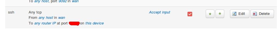

Nincsenek nyitva.
Akkor most újra feltolom. Biztosan konfig megtartása nélkül és rögtön megnézem a portokat. Ha megvan a TM akkor jó helyen vagyok és újra felkonfigurálom.
Ha nem akkor nem nyomozok tovább.
Ha jó akkor tudom zárni ezeket a portokat? Nem használom csak az ipdns-t és az adblockot. -
Nem tudom mi az a tm meg tm-web. Egyszerűen nem tudok SSH-n bemenni. A másik port miatt meg nem megy az otthonautomatizálás. Minden mást ssh tunnelen érek el.

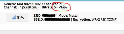

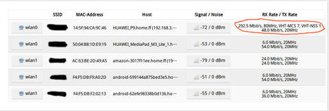

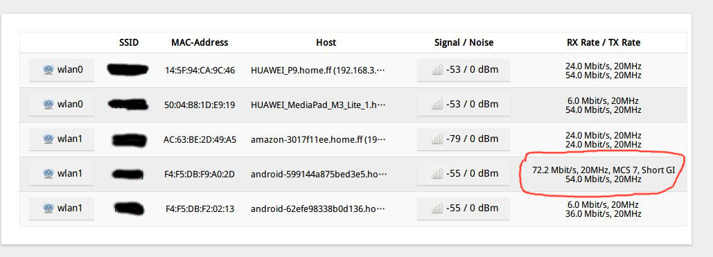

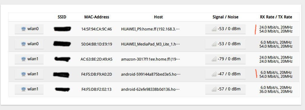

Még kérek némi segítséget. Így néz ki a routerem wifi összegző oldala:
A pirossal jelzett bitráta más képeken, a Bartzv firm topikjában, sokkal magasabb érték. Nekem ennél több még nem volt. Valami beállítás korlátozza?Közben észrevettem hogy ez az alap képernyő néha változik és jókora sebességeket ír ki.
Alap:5GHz:
Ez a telefonom ami 433MHz képes elméletben.Lehet, hogy elindul az átvitel aztán visszaveszi?
