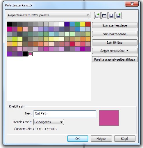

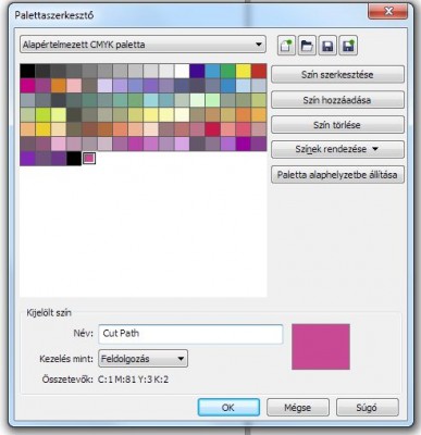

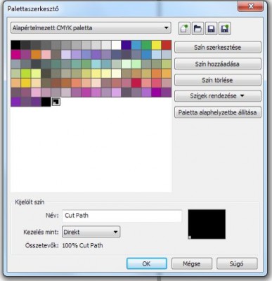

Kellene egy kis segítség.
Adott az alapértelmezett cmyk színpaletta. Hozzá van adva egy CutPath (vágóvonal) nevű szín. Direkt szín, ebből tudja a vágóplotter, hogy hol kellene vágnia.
Namost újabban ez a szín eltűnik a palettáról. Minden megnyitás után újra hozzá kell adni. De most meg már olyat csinál, hogy megváltozik a színe feketére, és nem is jelenik meg a vágógép szoftverében az így jelölt vonal. Ha kiveszem a direktet feldolgozásra, akkor visszaáll a szín, de ugye akkor nem lesz vágóvonalként értelmezve.Ráadásul hiába mentem el a palettát, a következő megnyitáskor már nincs ott.
