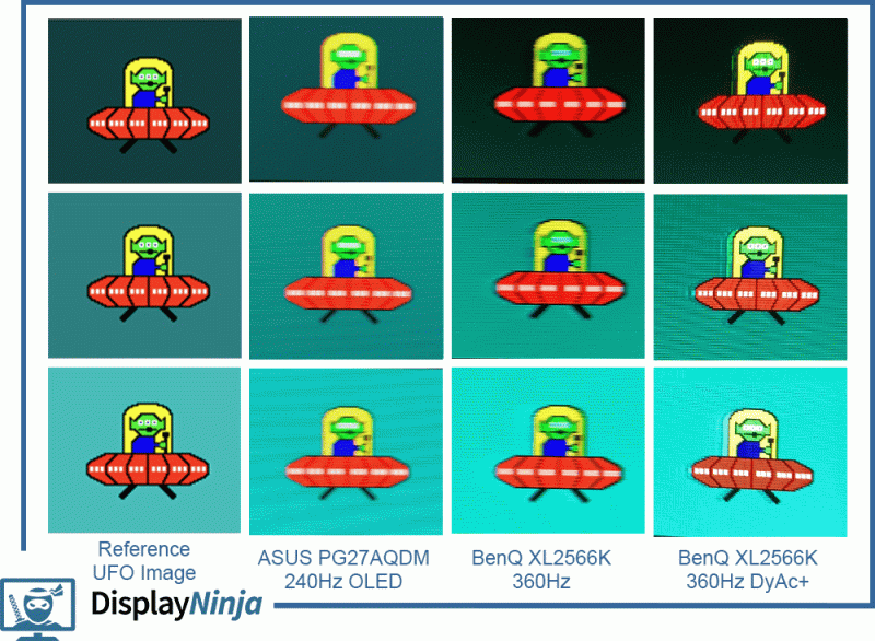

Hogyan? Jó öreg ufó teszt itt
Ezt lehet rögzíteni is a megfelelő záridővel, és akkor azt látod a felvételen amit a szemed a monitoron, ha követed a mozgó kis alakot.
Az elmosódás amit látsz 2 dologból tevődik össze:1: pixel válaszidő - ez egy jó nagyfrissítésű panelen, és megfelelő overdrive-al ma már elég alacsony (2-4 ms körül), oleden meg messze 1 ms alatt van.
2: perzisztencia, avagy persistence blur (bővebben: blurbusters fórum). Ez a flicker-free lcd technológia hátulütője. Például 144 fps-nél 6.94 ms-ig egy állandó kép van a monitoron, majd ez frissül, és így tovább. Ezt az állandóságot érzékeli a szemed mozgásban elmosódásnak, és ennek semmi köze a pixel refresh-hez
A narancs példáddal illusztrálva itt nem folyamatos mozgás van, hanem állóképek gyors váltakozása. Szubjektíven, érzésre ez sync-el fluidnak lehet nagyon fluid, de valamennyi blur/elmosódás bizony marad. (CRT pl. nem így működött, ott az elektronnyaláb 1-1.5 ms-ig villantotta fel a képpontot, másodpercenként annyiszor amennyi a frissítés volt)
Erre jött válaszul a BFI, vagyis ulmb, elmb, dyac, gyártónként más a neve - legkorábbi nevén Lightboost. Itt nem állandó kép jelenik meg a panelen, hanem 1-2ms ideig van csak megvilágítva a pixel, ideális esetben akkor, amikor már megtörtént a pixeltranzíció
Voltak már próbálkozások ezt Sync-el párosítva megcsinálni, de mivel itt nemcsak a overdrive-ot, hanem a megvilágító fénypulzust is szinkronizálni kell a forrással, ÉS a kijelző válaszidejével, az eredmények felemásak. A technológiát alapvetően meg lehet jóra (vagyis ghosting és crosstalk mentesre) csinálni (ULMB 2, Zowie DyAC), de általában fixen csak a maximum frissítésen, sync-el pedig egy szűk azalatti tartományban működik csak szépen. Ezten túl nem szereti ha a forrás fps alacsonyabb, mint a kijelző frissítése, ilyenkor könnyen látsz kép duplázást. Ezen kívül brutál fényerejű panel kell hozzá, hiszen minél rövidebb ideig van a pixel megvilágítva, annál sötétebbnek látod a képet. (cikk) (haladó cikk)
A másik válasz a minél magasabb fps, és minél gyorsabb pixel response. (360Hz OLED...vagy 500Hz IPS
