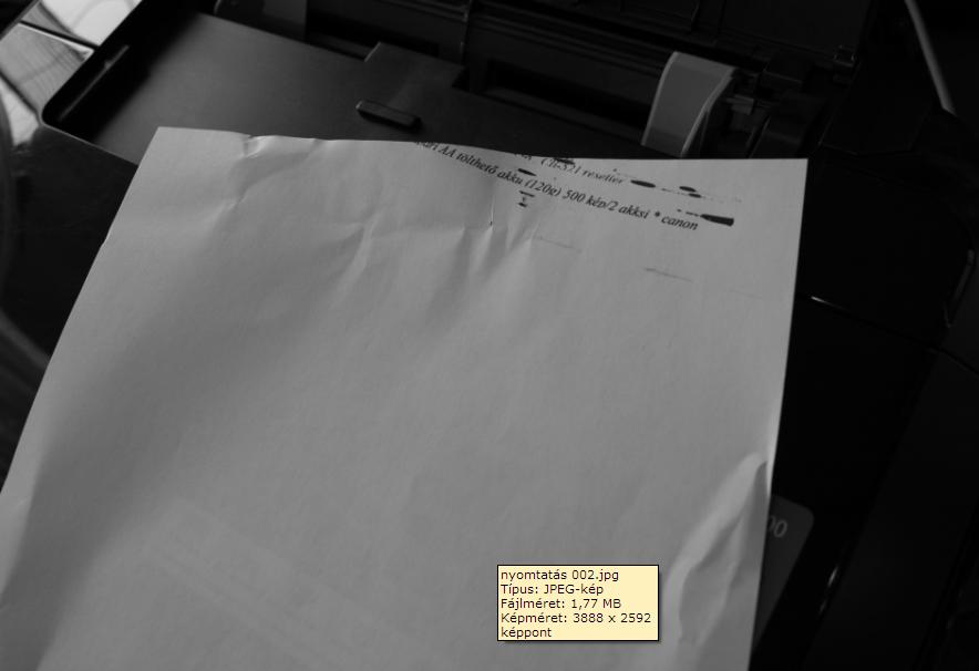

Blacko82
afterburner_
#3538
figyu, most csináltam egy olyat, hogy felnyitottam a tetejét és úgy bekapcsoltam és ahol megakadt ott gyorsan megemeltem az egyik ujjammal és így továbbment
ugyh az emelővel lehet valami -

Segítséget szeretnék kérni.
iP4700-as nyomtatóm van és akadt némi gond vele.
A problémám a következő: kb. 2 napja fotót nyomtattam hátsó tálcáról 200g/m2 sűrűségű papírra, minden jól ment. kinyomtatta. Utána egy sima gépelt oldalt szerettem volna nyomtatni normál géppapírra alsó tálcából és láss csodát begyűrte a papírt. Sosem csinált még ilyet, gondoltam elcsúszott a papír. Kinyúztam belőle, kikapcsoltam, bekapcsoltam kiadtam a nyomtatási parancsot és megint ugyanaz. Megpróbáltam hátsó tálcáról, ugyanez lett az eredmény. Ahogy néztem a papír eljut a nyomtatófejig, de kb. egy fél sort nyomtat rá és begyűri.
Ha valaki tudna valami használható ötletet ami segíthet, azt nagyon szépen megköszönném. -
