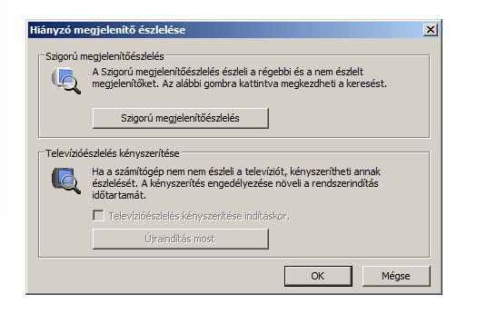

Mondjuk 8.1, vagy win 7. Ha települ, szerencséd van. A szuper felbontás annyit csinál, ha jól emlékszem, hogy "tetszőlegesen" nagyobb felbontáson is számoltathatod a vga-t, a monitor felbontásától függetlenül, majd a végén visszaskálázza a monitor felbontására. Játékoknál páran mondták, hogy akár szebb is lehet így a kép mintha valamilyen élsimítási eljárást használtak volna. Neked jelenleg ez nem kell, meg úgy néz ki, esetedben win asztalon rondább is így a kép.
Nem tudom milyen drivert használsz, meg az amd-t nem ismerem annyira, de ha nem jutsz előre, akkor valami ilyesmivel kéne próbálkoznod.
Csak 1 kijelző van a kártyára kötve? -
