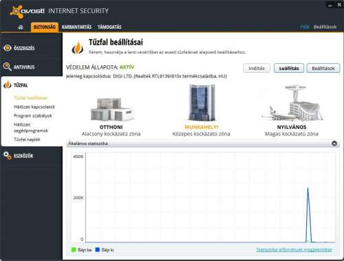

Ez lett a végeredmény. (és vissza került a 8-as a youtube nagy veszteség lett volna

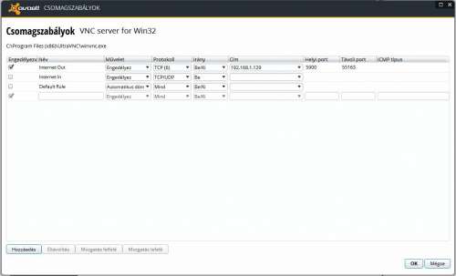

Szabályt nem enged program nélkül létrehozni de mivel a currports részletes volt csináltam egy ilyet is:
Meg cím nélkül is, meg hogy a protokol-t mind re téve de ismét semmi.
viszont a sok nyomogatás után
így sikerült hogy a Munkahelyi közepes kockázatú a zóna állapota. Itt szerinted menyire vagyok védve elég lesz ez?

majd ezt követően ahol a szabályok készültek ott a vnc fül lenyitása után próbáltam szabályokat létrehozni.
úgy sikerült hogy a vnc fül mellett zárójelben írta hogy (3) de amikor le volt nyitva nem mutatott semmit törölni nem lehetett. így ment a kukába a 8 as. majd feltettem a 9 -est. de itt sincs siker ráadásul Web védelem ha aktív akkor nincs youtube... és a vnc is csak kikapcsolt tűzfalnál hajlandó működni.
esetleg valami tűzfal tipped volna -e hogy mit érdemes feltenni ami nem túl komplikált (nekem). -
