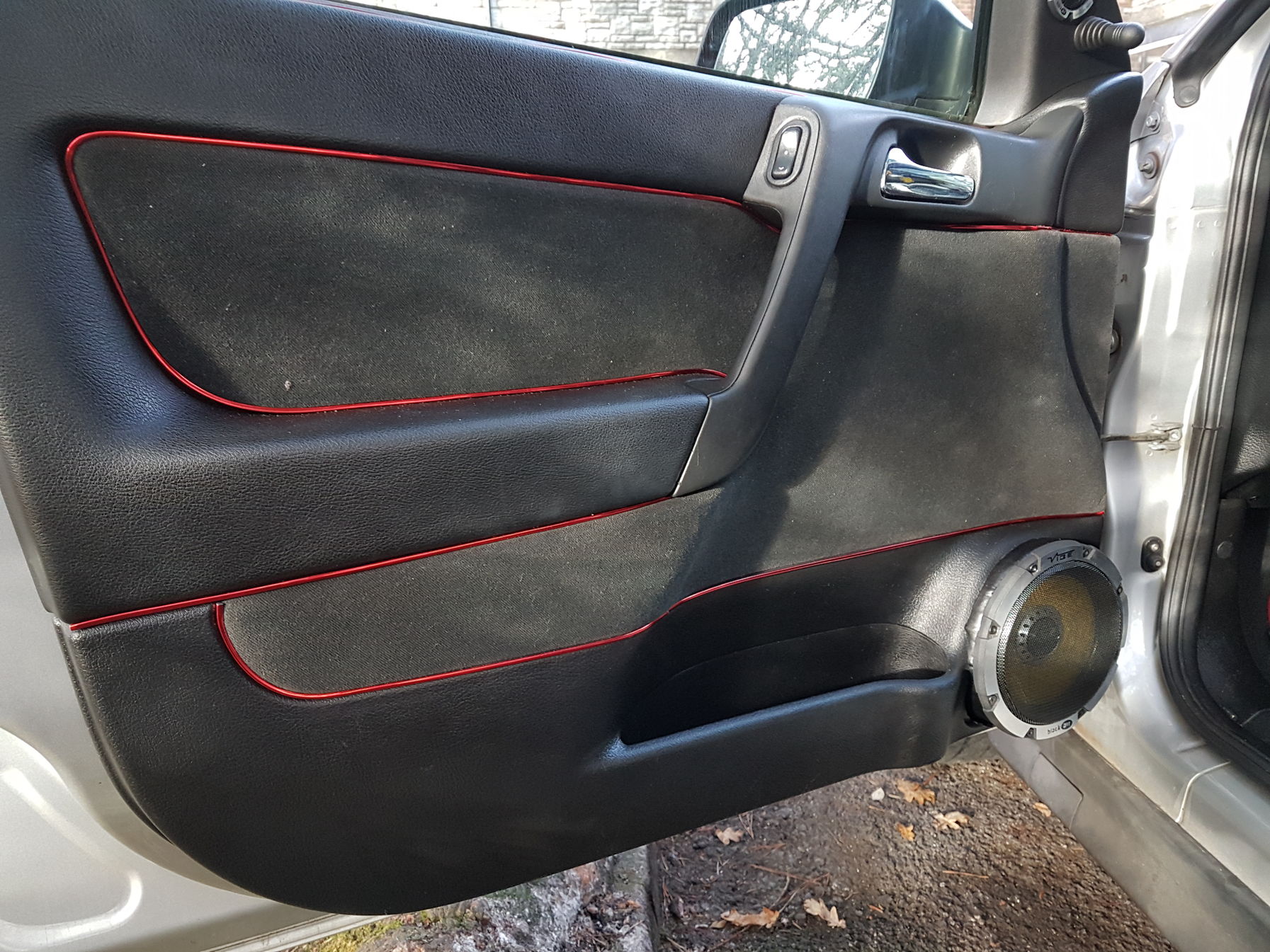

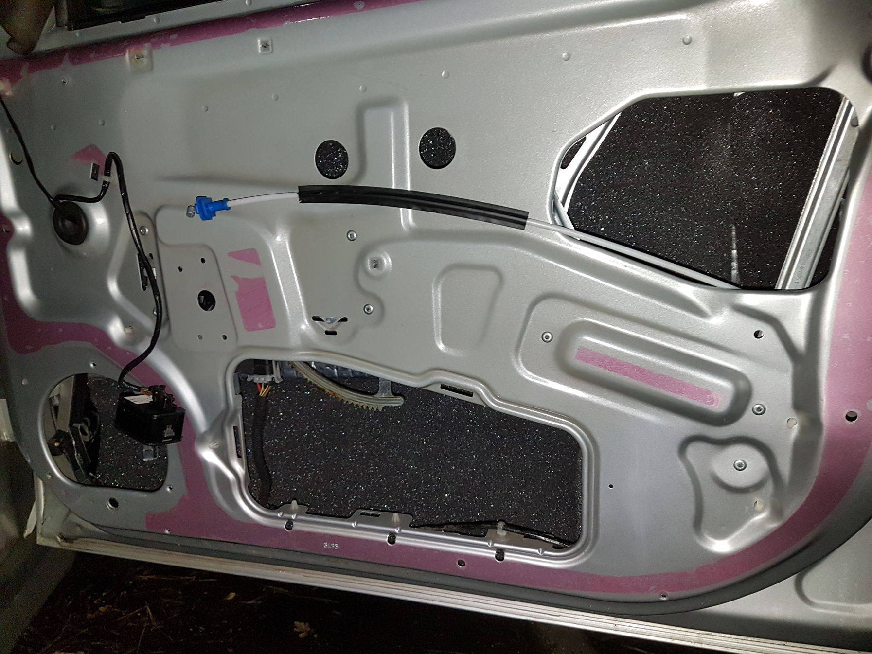

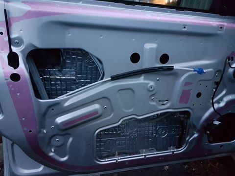

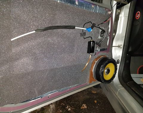

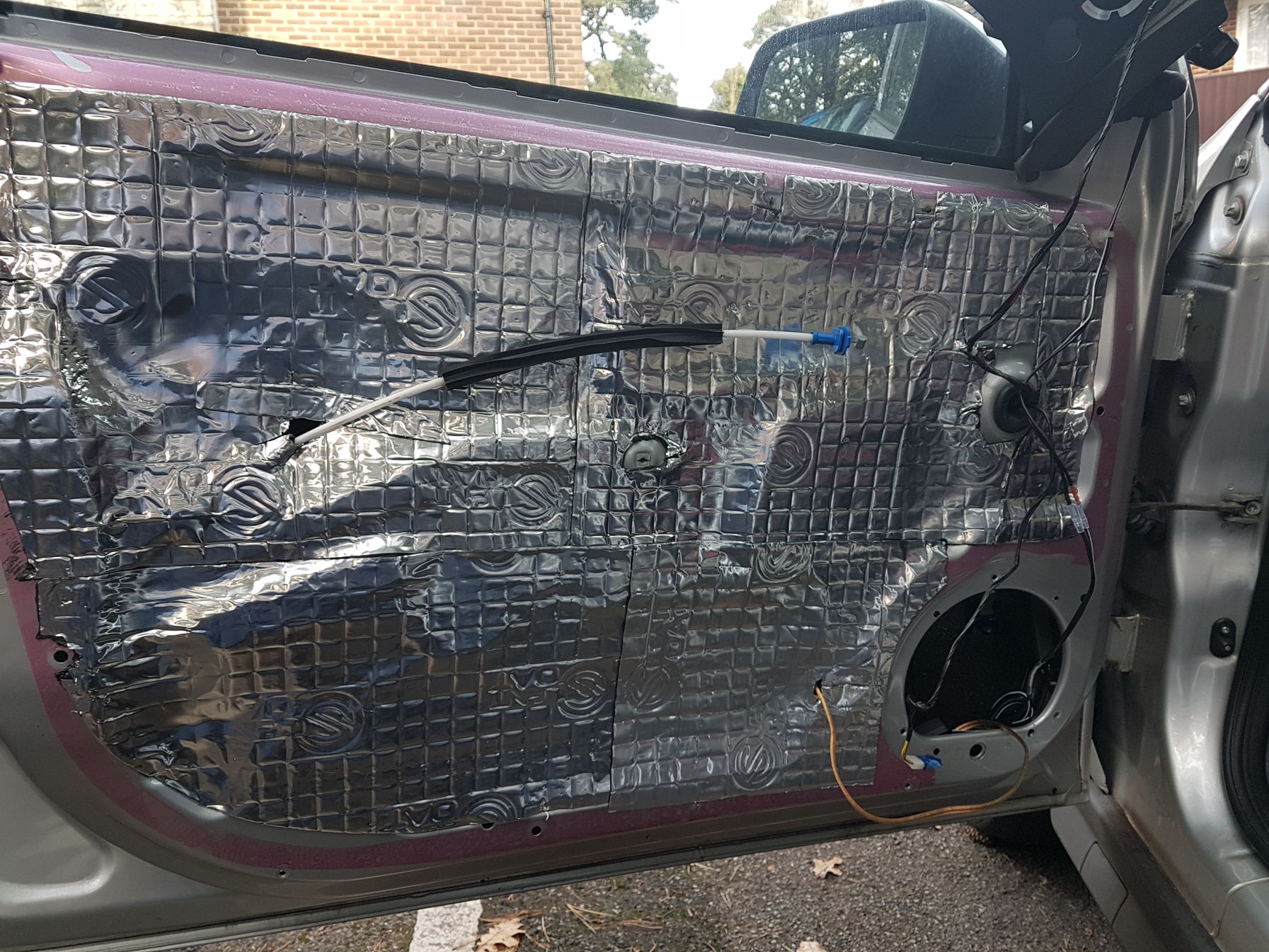

Nem biztos ,hogy a legjobb tanácsadó vagyok ,mert még én is csak egyszer csináltam és ezt most leírom neked. ( én is innen a fórumról szedegettem össze az infót hozzá.) Szóval én Silent Coat-ot használtam 2mm-est (bár itt a fórumon olvastam olyat is ,hogy jobb ha vastagabb vagy több réteg ,de az még több pénz). Egy dobozzal rendeltem ,amiben 20 db 380x250mm-es lap volt. (Ez 1.9 m2) Ez nekem bőven (3 tábla kimaradt) elég volt a két első ajtóra (astra g) és ilyet raktaktam kívülre is és belülre is. Igen öntapadós ,de nem ajánlott 10 celsius fok alatt felrakni,mert akkor nem fog jól megtapadni. Nekem volt itthon egy kis zárt cellás szivacsom is és én raktam rá abból is egy réteget. Amikor először olvastam itt a fórumon erről a témáról - bevallom
- kicsit olyan voodoo-nak vagy placebonak tűnt ,de nem az
! Döbbenetes a különbség !
Kívülről is ha megkocogtatom az első vagy a hátsó ajtót ,teljesen más hangja van ,nem akartam elhinni !
Itt van néhány fotó :Remélem tudtam segíteni !
