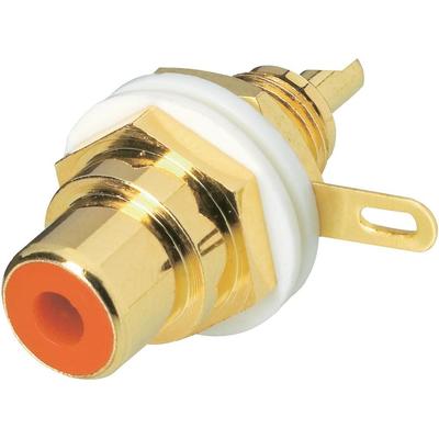

duc
Nokedli92 #30601 üzenetére
Szia, ez (4-es terminál, beépíthető) akár még jó is lehet, de ha nem jó a lábkiosztása vagy valamelyik mérete akkor végső megoldásként 4 aljzatot fel lehet csavarozni az előlapra és rövid árnyékolt kábellel bekötni:
persze csak ha szeretsz barkácsolniEz az életben nem szakad bele.
