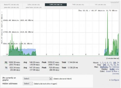

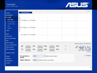

PonPon: Hmm, érdekes, nekem eddig ez nem így nézett ki, hanem a füleken br0, vlan, eth1 nevek voltak feltüntetve.
szerk: Jah én vagyok a hülye az a bandwidth nem az IP Traffic... akkor tényleg nem látszik semmi változás.

Attól függ, hogy mihez képest... A v1-es IP Traffic-hez, vagy a sima Bandwidth Monitor-hoz képest? Előbbihez képest lövésem sincs, utóbbihoz képest annyiban, hogy minden egyes LAN-on lévő eszköz külön van monitorozva, ami itt a képen ugyan nem látszik, mert jelenleg nekem csak a WL-500W-re van feltéve ez a firmware, azon pedig nincs egy gép sem LAN oldalon.

"cstats v2 for IPTraffic" ez mekkora változás, többet tud?
nézted Intruder2k5? -

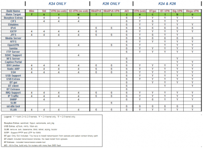

Új verzió a Shibby féle Tomato firmware-ből...
[RELEASE] 079V-EN
changelog:
* transmission upgrade to 2.41
- build-in queuing
- stop seeding if idle
- LPD and uTP configured via GUI
- selectable message level
* HFS/HFS+ support temporary removed
* cstats v2 for IPTraffic
* IPv6 fixes
* removed many of buildtypes! look into build.png file -
