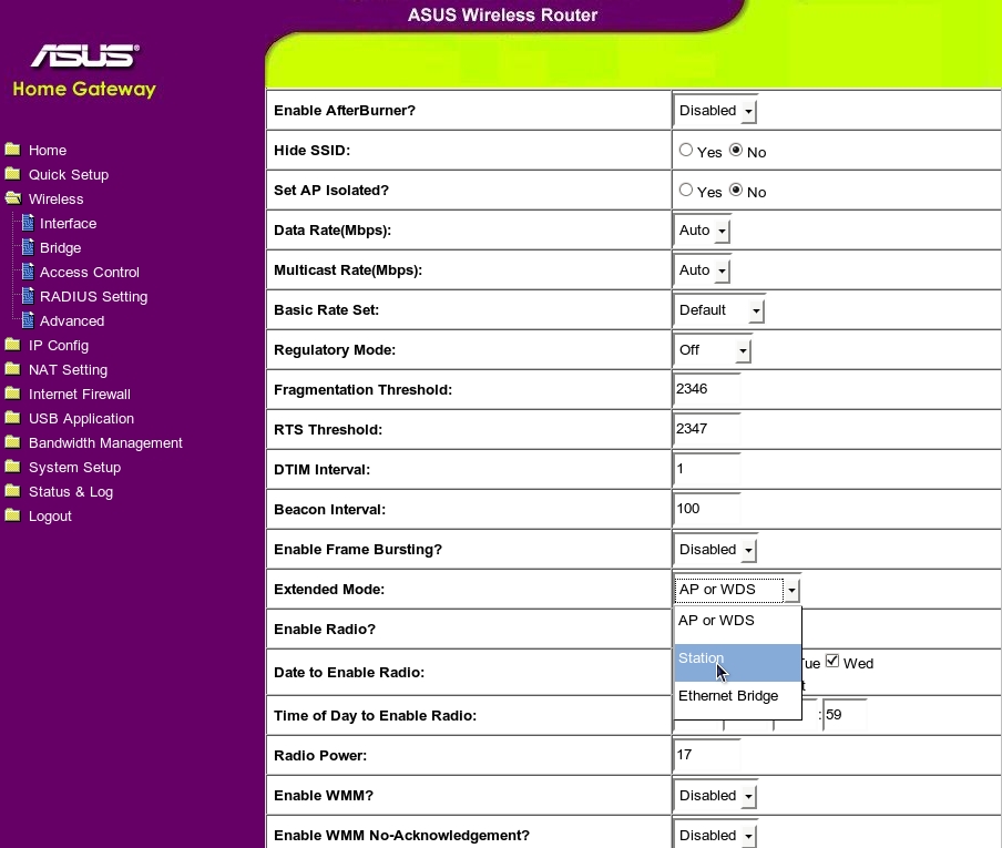

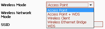

Hali! Tp-link WR340G és Asus WL-500gP V2 routert szeretnék összekapcsolni, úgy, hogy az asus a kliens.
Meglehet ezt oldani?
Az asuson WL500gpv2-1.9.2.7-d-r1222 FW van -

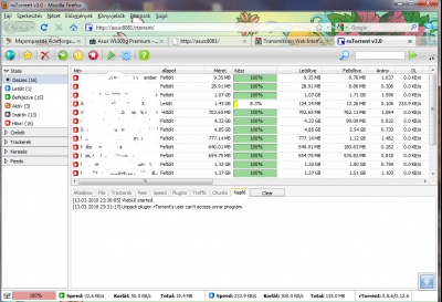

HAt en ezt a cuccott eloszor latom
errol miert nem szolt eddig senki
Nem is ertettem ez a thread miert szol errol ennyit. Mar ertem. A screenshot ok alapjan ez odakur! (foleg ha az a unrar plugin muxik is. (pedig mar tegnap hogy orultem hogy a transmission rpc vel kommunikal, egyszeruen meg lehetett volna oldani amit akarok
de mivel van jobb dolgom is igy amint hazaerek felrakom a ruTorrentet! Jiiiha)
Koszi -
akisbandi
Kellemes meglepetés ért.
Feltettem a ruTorrent alá az unpack plugint, az ipkg csomagból az unrart és ráengedtem egy 44 szeletes, 630 MB-os fájlra.
Valamivel kevesebb, mint 4 és fél perc alatt végzett. Sokkal rosszabbra számítottam. -

Megérkezett az rutorrent 3.0 -
