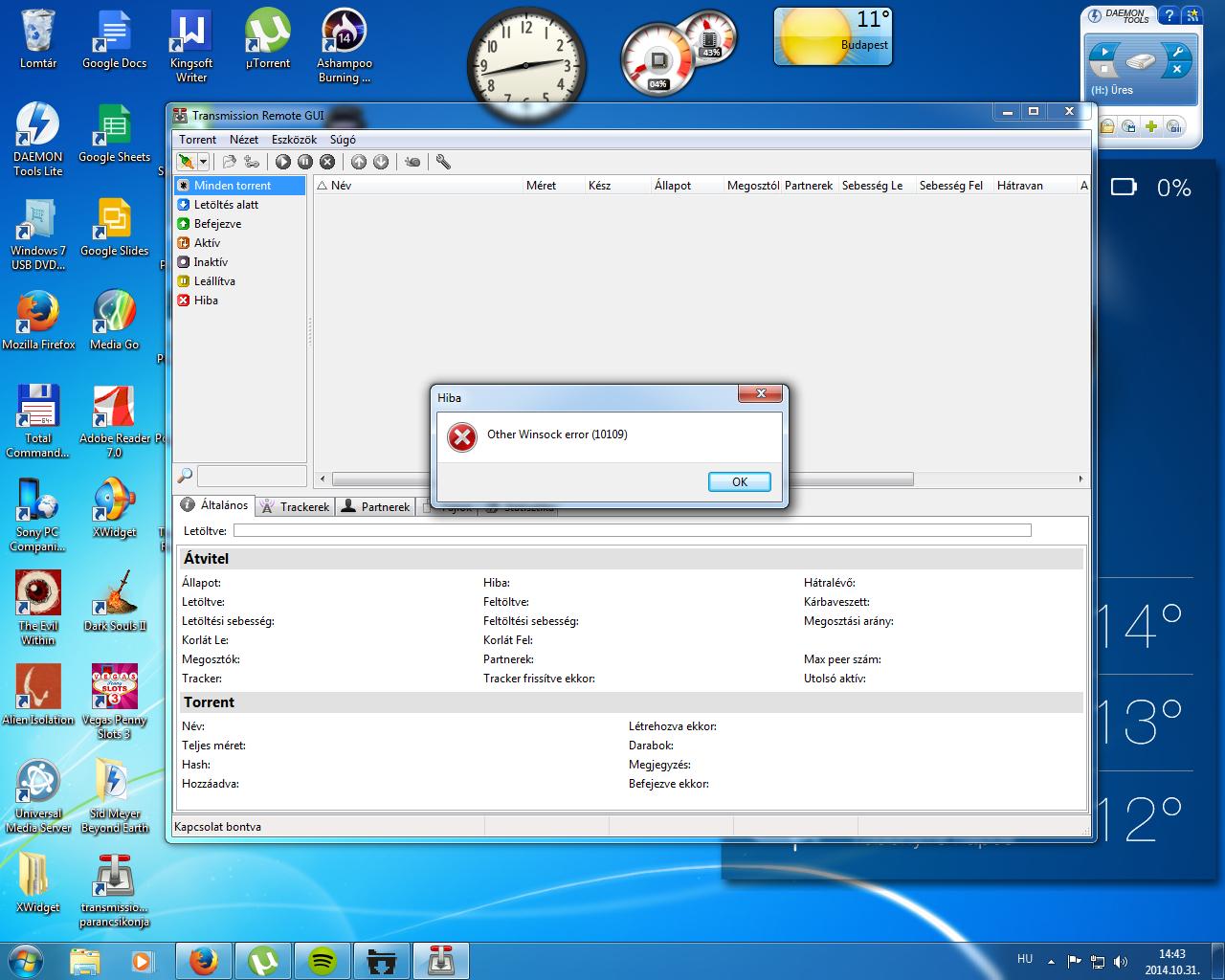

Nem, sajnos nem működik! Tekintettel, hogy a letöltéseket a Transmission-Qt-ra küldte egyfolytában így azt töröltem. Most az istenért sem akar webinterfaceval együttműködni Winsockerrort kapok 10109 hibakóddal.

Szia,
Létre kell hoznod egy "transmission" mappát a pendrive-on. Fontos, hogy előtte legyen a firmware-ban kikapcsolva. Ha megcsináltad a mappát, akkor kapcsold be a transmission-t.
Az sem árt, ha EXT2, vagy EXT3-ra van partícionálva a pendrive-od. Az NTFS-el nem működik tökéletesen.

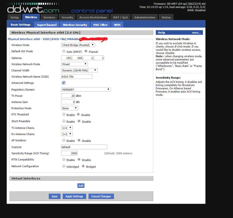

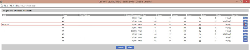

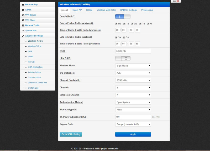

Miután megvettem az N65U-t, úgy döntöttem, hogy a régi TP-Link 841ND-met repeaterként fogom a hálózatban használni, így a PS3 Lan portját tudom használni a wifi helyett ( a PS3 wifije 11 mbps), na most ugye az elméleti sebesség 150 mbps körül kellene, hogy legyen a két router között, ha nem tévedek. Miért van az, hogy a 841-es csak b/g-nek látja az Asus-t?
Próbáltam az Asus-t N only-ra tenni, de nem segít.
A beállításaimról csatolok képet:

először DLNA-t próbáltam, de úgy túl sok volt, próbáltam felidézni, mit írtál, ez ugrott be, de tényleg érdekes, hogy pont ezt jegyeztem meg..
). Hozzáadok egy torrentet (9-10 giga) el is kezdi szedni szépen a sebesség olyan 900-1000 KBps . Egy 15-20 perc múlva azonban a sebesség leesik 100 KBps-re vagy alá és ez marad is. Már kipróbáltam másik kábelt is ami a modem és a router között van de semmi változás. Viszont ez a sebességingadozás nincs hatással másra. A net ugyanolyan gyors csak a Download Master sebessége esik le. Mi lehet a gond?
