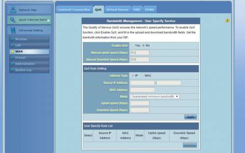

Még a Wan-on belül kikapcsolhatnád a QoS-t próba jelleggel, valamint ha a wifi professional beállításainál van energy saving mód, akkor azt is meg kellene próbálni kikapcsolni.

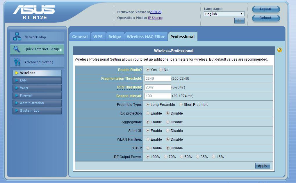

buster1989
#1949
Meg tudnád próbálni, hogy beallitasz egy fix channelt es a width-et 20MHZ-re teszed?
buster1989
tibcsi0407
#1946
A jelerősség teljesen jó, itt ülök a wifi mellett és fullon van!
Továbbá, ha az ethernet kábelt közvetlenül a gépbe dugom, akkor hibátlan a net... -
buster1989
tibcsi0407
#1946
buster1989
tibcsi0407
#1946
tibcsi0407

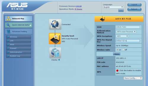

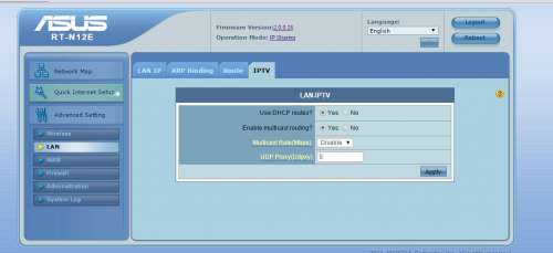

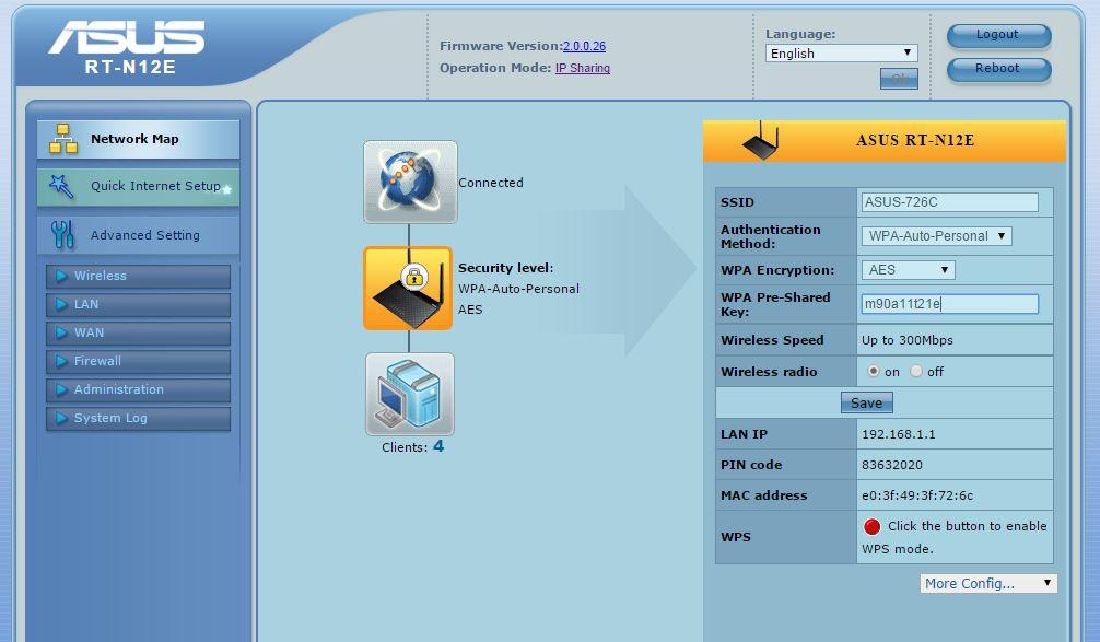

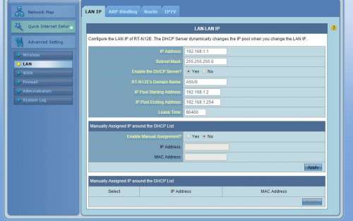

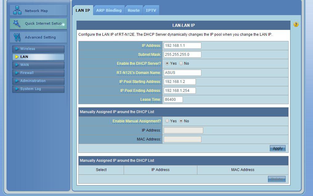

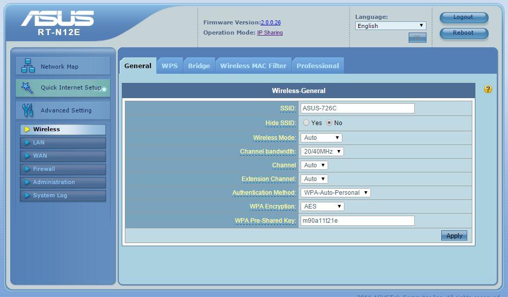

buster1989
#1945
Szia,
Jók a jelerősségeid?
Minden wifi eszközön ezt tapasztalod?
Mik a Wifi pontos beállításai, tudnál egy képet küldeni a router kezelőfelületéről? -

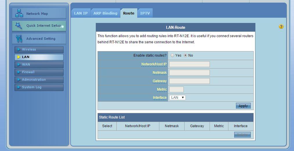

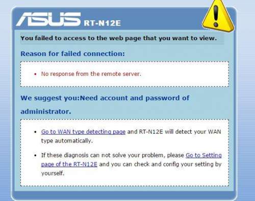

buster1989
Segítséget szeretnék kérni! Előre is elnézést a nem egzakt megfogalmazásokért, de csak hobby internetező vagyok!
Szóval a problémám a következő:
Panelházban lakom, ahol DIGI net van, a lakásba bejön az ethernet kábel, amit az ASUS RT-N12E wifi WAN portjába bedugok. Eddig minden jó
Az ASUS RT-N12E be van állítva, azonban a következők tapasztalhatók netezés közben: bizonyos oldalak egyáltalán nem jönnek be, bizonyos oldalak csak úgy jelennek meg, mintha "csökkentett módban" lennének pl. facebook és bizonyos oldalak pedig hibátlanul futnak pl. gmail, youtube!
Az ASUS wifibe az ethernet kábelen és a tápon kívül nincs semmi bedugva, ugyanis minden eszközzel wifin keresztül akarunk netezni (laptopok és mobilok)...Tapasztalt esetleg valaki már hasonlót? Vagy tudna esetleg valaki tanácsot adni, hogy milyen beállítások szükségesek, hogy az észlelt porbléma megszűnjön?
A segítségeteket és a válaszaitokat előre is köszönöm!
Üdv
