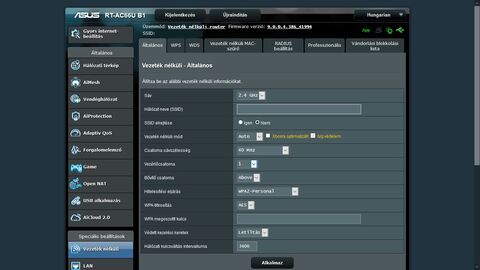

Ötletem sincs mi lehet. Kapcsold be a Vendéghálózat2-őt (Intranet hozzáférést engedélyezd), add neki azt a nevet és jelszót amit alapból használnál, a normál wifi-t meg rejtsd el és pluszba írj valamit a nevébe (valami1) és nézd meg így lesz-e net azokon az eszközökön.

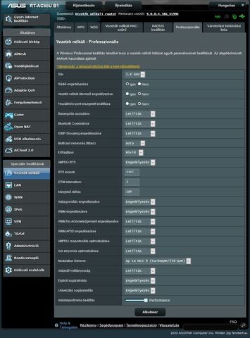

Vendéghálózatra kapcsolódnak? Ha igen, akkor állítsd be a Vendéghálózat2-est. A Vendéghálózat1-el vannak gondok. Fix csatorna legyen beállítva és 11 alatti. Vezeték nélküli mód pedig Auto-n legyen.#9131Richard:
Legújabb 2021/02/01 FW Version 9.0.0.4.386.41994
