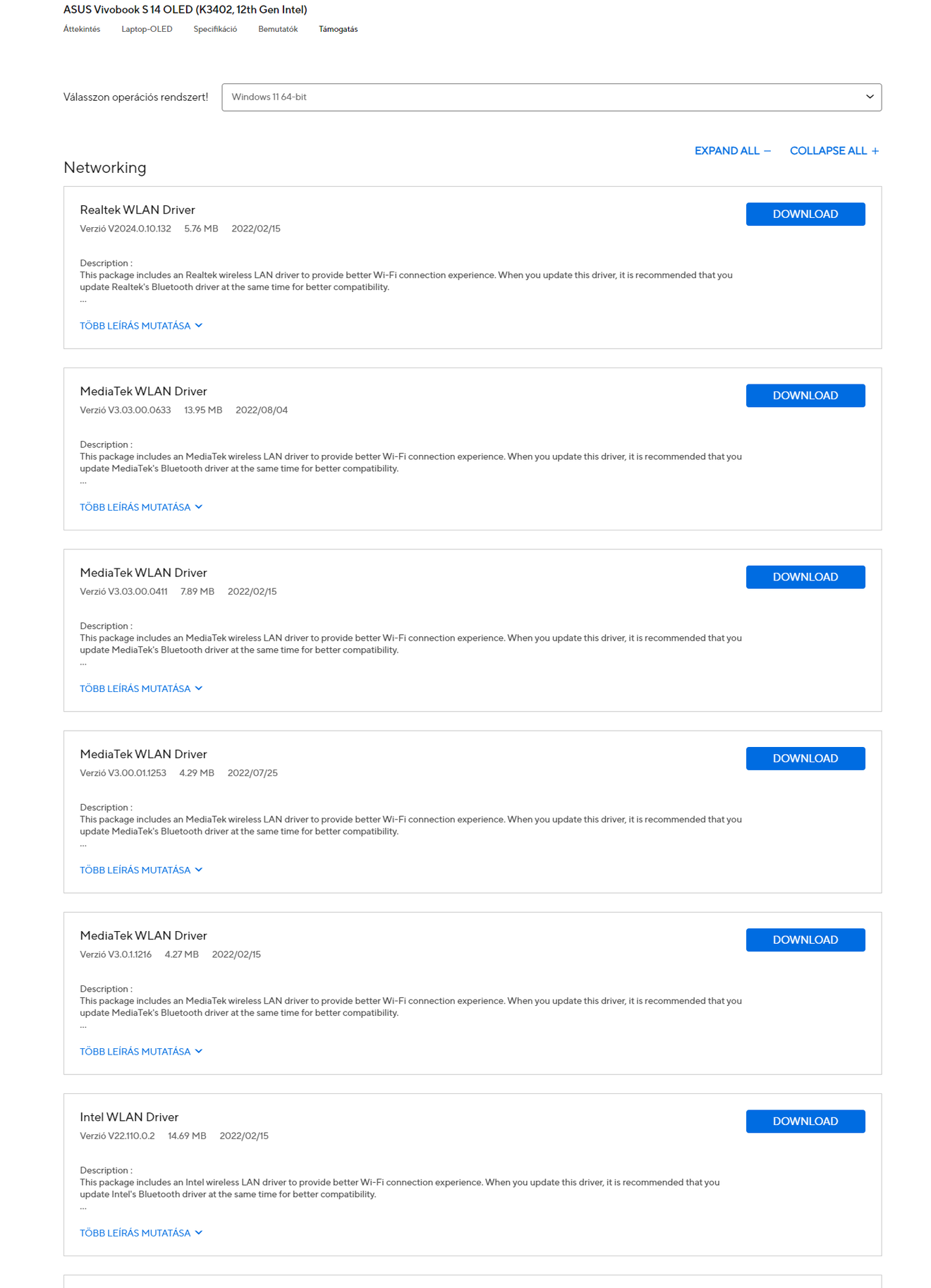

eszközkezelőben a hiányzó eszköz device id alapján kiderülhet, hogy melyik fajta wifi driver kell, ki gyártotta. Az asus oldalán valsz kinyitható az a wifi driveres rész és nem csak egyféle, hanem több gyártótól is lehet ott, mert nem egy félével szerelték az összes hasonló gépet valószínűleg. Így tippre nem azt töltötted le, ami a te konkrét gépedhez való.
Például az én gépemben intel van, de a gépem letöltés oldalán realtek és mediatek is van, mert olyannal szerelt változatok is voltak. [kép]
Milyen gépről van szó?
