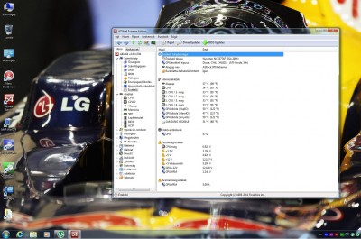

Most látom, hogy volt ujabb, 1.40-es bios a 970-eshez, fel is tettem gyorsan, és láss csodát 1.24V-on stabil 3.6GHz-en a procim! Ezt a régi lap nem tudta ilyen f@szán!
Mellékesen jegyzem meg, ami talán nem ennyire lényeges és lehet hogy mérési határon belüli, de szerintem idle-ben is csökkent pár fokot a CPU temp, most csak 33C, 36-38C helyett. Valamint a másik h Biosban sem 60C, hanem hosszú szöszölés után is csak 45C..
